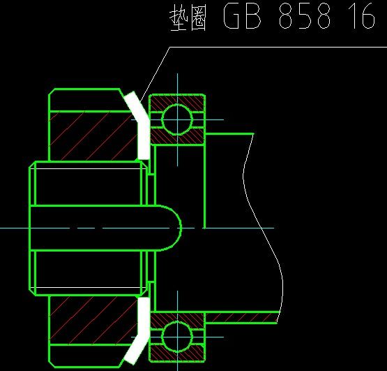

圆螺母止动垫圈装配的问题
发表于 2014-3-26 21:32:21 | 显示全部楼层
现在这个样子不就是轴向吗,你说的情况就是属于轴向啊,没什么不对的地方,

注意图片上的说明,有两个字“键槽”。。。。。
 楼主| 发表于 2014-3-27 12:50:02 | 显示全部楼层
内齿现在这个样子怎么卡住啊?    我感觉内齿需要再掰成平行于垫圈,这样就卡住了嘛。
 楼主| 发表于 2014-3-27 12:51:25 | 显示全部楼层
itwotwo 发表于 2014-3-26 20:00
这个螺母要在键槽通过的地方,做轴向压紧才用得上这个垫圈,实际上就是固定键槽与螺母的相对转动相位
1.先 ...
现在这个样子就是内爪弯曲,  就不用再动他了吗?  我怎么感觉卡不住呢。

轴向就是轴线的方向!有问题吗
