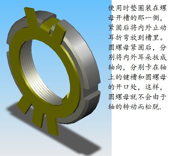

有点看不懂呢,装配完成后是不是外舌是现在这个样子,内舌需要掰成轴向卡在轴上的槽内,他为什么要说把内外耳朵板成轴向,外耳板成轴向不是不能卡在圆螺母的槽内了吗?  现在这个样子外耳正好卡在圆螺母的槽内。

轴向是指哪个方向,你左右掰就不是轴向

这个螺母要在键槽通过的地方,做轴向压紧才用得上这个垫圈,实际上就是固定键槽与螺母的相对转动相位
1.先将内爪渗入键槽并弯曲形成垫圈的行进限位
2.再拧紧螺母
3.找2个外爪刚好能扣住螺母槽的,弯曲锁紧螺母

这样也可以,,,,,前提是螺纹有槽,
