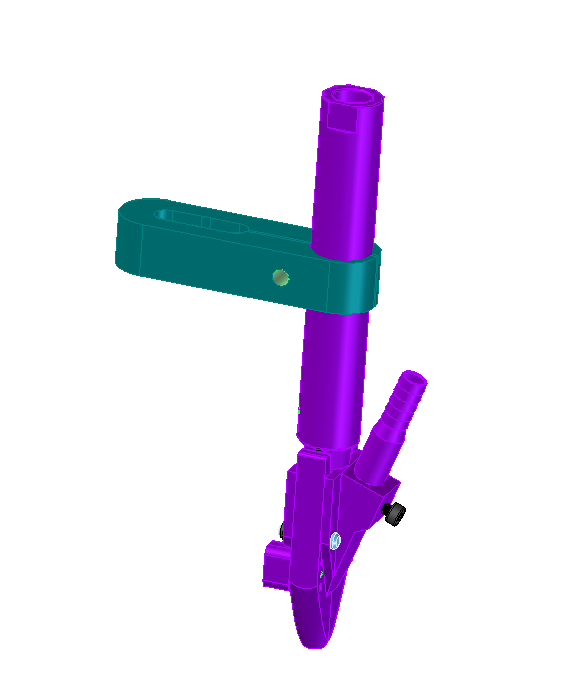

刚刚看到一个帖子讨论锁螺丝机,刚好我手头有一点资料
如图结构,没拿到手没多久的资料。solidedge图档。
螺丝通过震动盘之类的送料机构从下方的斜管送入,电动螺丝批从上面的直管插入。螺丝批头向下时将螺丝顶出,撑开夹嘴。斜管内的螺丝由于螺丝批杆的阻挡而保持在斜管中。只有批头上升时螺丝才会落下一颗。
螺丝夹嘴.rar
1.67 MB, 下载次数: 582, 下载积分: 威望 -10 点

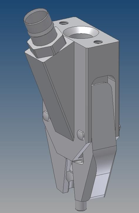

呵呵,不错啊
我也晒一下
竟然没看懂  发表于 2015-8-2 22:25

 楼主| 发表于 2014-3-26 15:44:55 | 显示全部楼层
塔格奥 发表于 2014-3-26 15:42
呵呵,不错啊
我也晒一下
我的图档的夹子能同步张开哦

发表于 2014-3-26 15:50:49 | 显示全部楼层
ilyric 发表于 2014-3-26 15:44
我的图档的夹子能同步张开哦
呵呵老实说,我的这个方案同步没有你的好,但是在两个夹头闭合时螺钉认入螺纹孔,拧紧是2张开,不同步也没什么影响啊?
 楼主| 发表于 2014-3-26 15:55:23 | 显示全部楼层
塔格奥 发表于 2014-3-26 15:50
呵呵老实说,我的这个方案同步没有你的好,但是在两个夹头闭合时螺钉认入螺纹孔,拧紧是2张开,不同步也没 ...
具体我也没用过
我是在别人那里拿的图,据说是张开的时候不同步有时候会带偏螺丝
