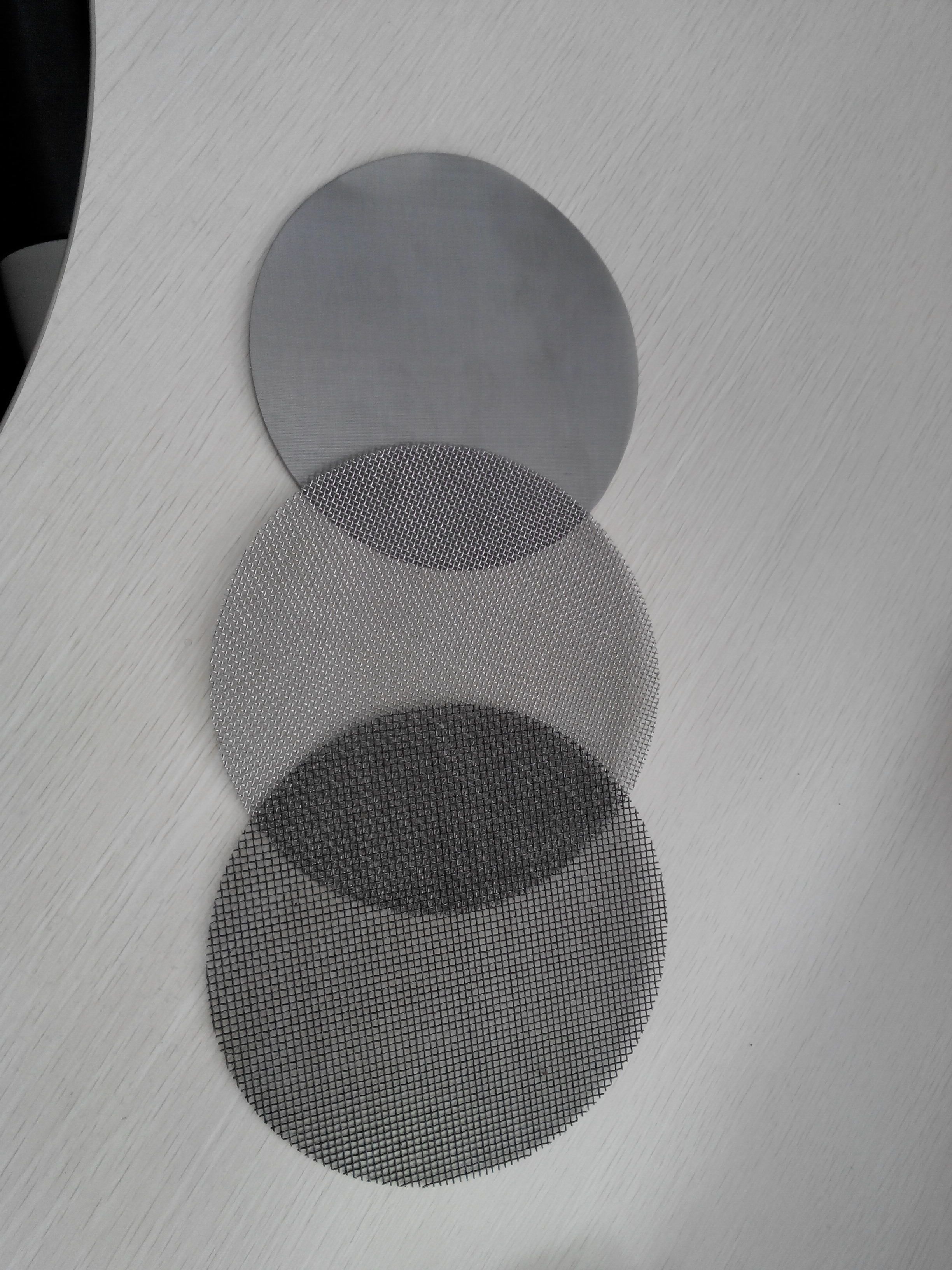

工作中遇到一个瓶颈,有个设备需要把筛网一片片的输送进去,但是为了减少人力,需要将一整摞厚度一样大小一样的筛网一片片的分开来,具体筛网规格有多种:直径100——300mm,厚度0.1——0.5mm,材料有铁和不锈钢,初步设想了用磁吸,但不行不稳定并且有不锈钢,用气吸的话,它中间又有孔,求各位前辈指点!
发表于 2014-3-25 17:10:41 | 显示全部楼层
真空吸盘?n多小孔,总有不透气的。

 楼主| 发表于 2014-3-26 07:59:39 | 显示全部楼层
lu33189 发表于 2014-3-25 17:10
真空吸盘?n多小孔,总有不透气的。
筛网就是一根根的细铁丝或不锈钢丝编成的,然后冲订冲成圆形,吸盘是真的不行,确实上面都是孔

 楼主| 发表于 2014-3-26 08:41:47 | 显示全部楼层
图片是其中三种不同的筛网,有铁有不锈钢,刚用冲床冲出是一摞摞的

发表于 2014-4-4 00:21:43 | 显示全部楼层
改用卷网吧,冲床分切与送料联在一起,冲一个送一个,要不很难,这种网子放在一起,有时人手都难分
 楼主| 发表于 2014-4-6 20:40:54 来自手机 | 显示全部楼层
因为网太薄了,不可能一片片的用冲床冲出来,冲压成形时也是一摞摞的冲出来的,所以只能从一摞摞中分出,这也是很头疼的事情
