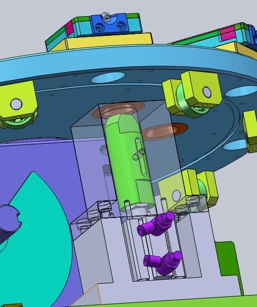

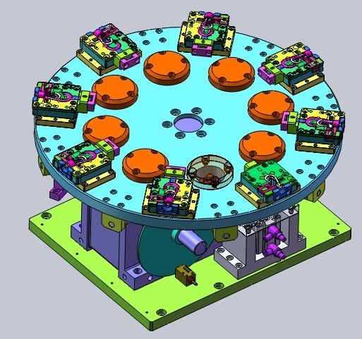

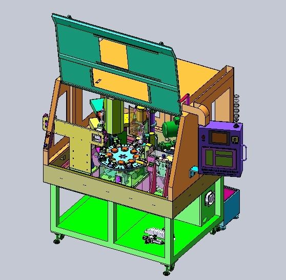

  最近做一台组合加工机床,需用分割器做工件搬运;刚开始转盘没做辅助定位,靠分割器自身自锁力定位,结果产品加工出来始终不光滑。打表测量发现转盘定位后在受径向力比较小的情况下就会有2至3个丝的晃动.
  经讨论更改方案,在转盘上加一辅助定位装置,如图2,当转盘转动一个工位完成后,气缸带动定位销升起,将转盘上的定位套筒顶住,然后机器再进行加工,经过打表测量实际晃动已经降至1个丝以内,应该可以满足加工要求,实际使用效果待机器调试好后再判断。
  发个贴与朋友们分享讨论一下,欢迎提意见!
转盘结构
转盘结构
辅助定位装置
辅助定位装置
整机图
整机图
转盘背面掏料 减重 盘面载具简化 缩小盘径 载具适当可伸出 必要 可做双层圆盘结构 直接自己加工槽轮 精度或许更高点 加装自锁 定位 不需要外部定位  发表于 2014-3-24 18:03
加工的时候不光要考虑转盘径向的振动,还得考虑轴向的。  发表于 2014-3-24 00:12
外盘的轴承做的辅助支撑很水,硬定位设计的更水。没经验啊。  发表于 2014-3-24 00:09
我就觉得楼主的设计水平很不专业  发表于 2014-3-24 00:07
问题不是出在气缸上,而是在凸轮分割器。高精度高抗振,用凸轮分割器本身就是错误的选择。用气缸做硬定位没问题。但不一定能解决实际问题。可能还要其他辅助。你就确定一定是分割器侧隙导致的振动?  发表于 2014-3-24 00:06

气缸带动定位销,顶住定位套筒,他们之间,或者说与气缸轴之间的晃动有多少个丝?你的结果值得讨论!
LXK445604说的很对,若果你粗加工那么不需要那么麻烦,如果是精加工气缸建议你换掉,以为气缸轴是会抖动的  发表于 2014-3-22 10:33

建议你用涡轮减速箱驱动分割器可以自锁
是分割器自身的精度值吧,凸轮间隙。你锁入力轴有什么用?话说涡轮涡杆的间隙更大  发表于 2014-3-23 23:44

楼主,你这个东西感觉也不小啊,这样的脚杯固定上面加工如果切削震动大是不行的。你这么做是方便推走,实际使用你就会发现问题了。高精度的东西地脚不能这么做。当然我不了解你加工什么,也不知道你东西多大,这个是个问题,希望能你重视。

楼上说得即是,除此之外,我觉得定位销最好与滑块配用,让气缸推动,这样定位会更稳!据情况而定吧!
