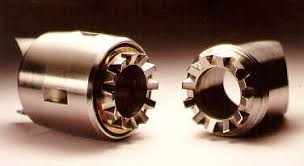

类似自行车折叠扣的机构,在机械上算什么分类?
发表于 2014-3-19 10:22:03 | 显示全部楼层 |阅读模式
3 ]# F5 w( a4 T
常见的折叠扣4 Q, x! z- I/ X1 y0 C$ }7 m# q! s
' N" O9 m# s9 b; o6 Z) STorque Coupling 用来拆拼车架的零件,连接两个管子6 i  n. f3 B4 D! k+ P" d7 N0 u2 Y
$ h/ R$ X$ ?$ k! H+ k桶轴快拆
# l1 U# Z0 F0 E4 N1 _; E2 ?1 D8 B* t( l  x) z/ @6 m2 I; c1 ~
基本特点是要求拆卸次数,要求拆装迅速容易,同时要求强度和刚性尽量高。6 d' w1 P1 A& W( Z
感觉分类上似乎算紧固件或连接件,不过搜紧固件连接件都很少有类似设计,是不是有个特别的分类呢?
- J/ R8 c, F, E
* n$ Q1 r/ s! A) d  j+ V就是想找个汇总把已有的设计都看看

应该是偏心轮压紧装置类的
. u9 r. Z5 |- ~; K7 B第一个图没看见# M" \7 h$ j" h3 U
第二个不知道自行车哪里有这玩意,难道是车把?算是花键式联轴节吧?不知道使用办法。
 楼主| 发表于 2014-3-20 09:37:01 | 显示全部楼层

主要问题是有没有哪个分类能从用途上概括这种机构。据我所知军事和运动领域都有不少类似需求。
2 E( Z1 g6 r* s) ?" k
1 r+ G( r& F4 c. j: ?第一个就是一般这叠车车架上的折叠盒,路边菜折叠车都有的那种。图在下边( F/ B2 ^. X/ F4 K) U) Y0 P# P
& F: s& V9 _( r( N0 p- J. u: o$ U7 n; l
第二个和用途和第一个类似,也是车架管子分两半:
6 ^9 ]: R3 S5 \( }  B3 l* }0 Q! \5 \6 V+ R/ @
看不到图片的话看这里 http://ticycles.com/TCF/sands.html

这个是传递力矩的装置跟锁机机构分离,没什么好分类的,这种小东西什么领域都多。主要在于快装快拆的减重设计,实际上不怎么牢固。

. `9 }5 K! O* q) m/ E如果我想检索尽量多快装快拆的设计,怎么做比较好?我现在只能用quick release,quick fastener之类关键字google) b9 L& U3 p3 |$ b$ {/ r
发表于 2014-3-26 19:53:46 | 显示全部楼层
其实,在百度图片查“快速装卸机构”可能更容易找到。
