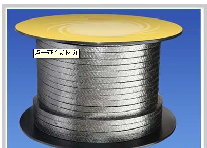

发表于 2014-3-17 20:15:05 | 显示全部楼层
可以用石墨盘根,密封性能对你这个非常好!
 楼主| 发表于 2014-3-18 09:55:53 | 显示全部楼层
houyongfeng 发表于 2014-3-17 20:15
* Y. R" k1 k4 e! v5 t7 i8 A  c可以用石墨盘根,密封性能对你这个非常好!
8 `7 t" D- r1 q( S* A1 Y5 _恩,非常感谢您的答复,这个材料的耐温性是没有问题的,我担心的是它的气密性和耐用性,这个要必须绝对密封的。
发表于 2014-3-18 20:16:00 | 显示全部楼层
xiaoyazi0603 发表于 2014-3-18 09:55
3 q, Z7 {5 S) L7 w& [! _恩,非常感谢您的答复,这个材料的耐温性是没有问题的,我担心的是它的气密性和耐用性,这个要必须绝对密 ...
- J1 d5 O# x6 K% l" a* ~
应该没问题,你可以做个试验再决定!
