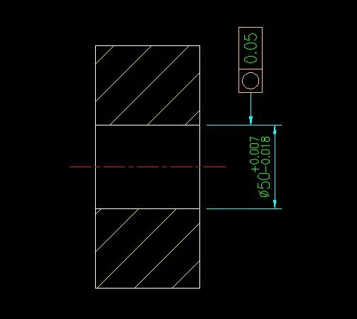

一个小题目,看看你的认识如何,这是合格绘图员必须具备的。9 E8 z$ X: P) p$ @
这张图是我们总工犯的一个错误,请指出错误在哪里。

2 l3 f9 {6 M) B- @+ x8 h是不是应该标圆柱度呀?
不是,标圆柱度要看情况,不是所有孔都要标注圆柱度。  发表于 2014-3-16 14:53

没标公差原则,是独立原则还是相关要求?
也不是,错误就在图上很明显,对形位公差有一定理解的人一眼就能看出来。  发表于 2014-3-16 15:40

不卖关子了,我直接说吧。
. H8 A& W3 _$ G( m- s) i' i; F图上标注了一个圆度,属于形状公差,形状公差和尺寸公差是相联系的;尺寸公差可以影响形状公差。图上尺寸公差所能保证的圆度在0.025之内,远远高于圆度标注的0.05;所以,这个圆度公差画蛇添足,完全可以去掉。如果非要标,必须标成0.02以内才有效。# e4 J- i5 s- Y% s
3 a; i+ y) _) x. K5 Z
一个合格的制图员必须对形位公差配合比较熟悉,才能避免出现这样的笑话;而且,例如同轴度,平行度,垂直度以及其他的形位公差,你不仅要知道怎么标,你还得知道怎么检验,甚至你最好还能知道如何装夹,如何加工才能保证精度要求。
8 v8 R; W  N" U5 a8 b! n1 b7 f
$ l0 J" ?) d, T+ k" g  ?顺便说一句,有时候该省略的就省了吧,因为小工厂的检验员水平低,检验设备简陋,你就算标了他也检不出来。9 L' p% a' h3 A
- q; N/ q  P0 u2 b
以上是本人的一点心得体会,我也是三脚猫一只。旨在说明要成为一个合格的制图员不是简单的事情,大家共勉,一同进步!

8 J; |- c( x2 R7 e恩,类似的问题我也考虑到过,就是粗糙度跟精度的关系,精度高,相应的加工要求也高,表面粗糙值也会低一点,表面太粗糙谈精度没什么意义,这个图,两个数加起来比0.05小很多了,保证精度后完全可以保证圆度,我在绘图的时候就经常在想,标个精度上去后还有没有必要标上粗糙度的问题,我一直没去深入研究这个问题,现在的精力全在高数上,以后有时间了会去研究的
