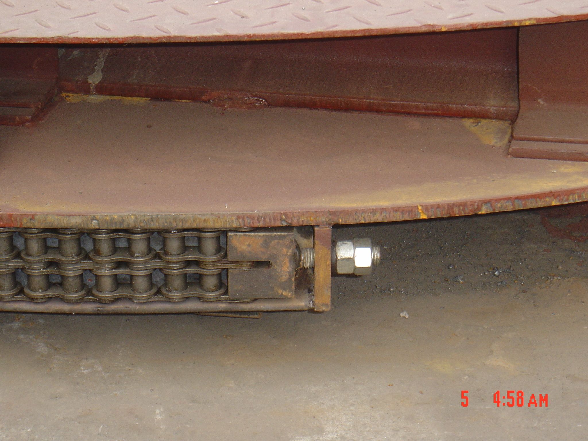

这个是转180度的,直接用链条代替齿圈。外边有轮子支撑。轮子是锥型的。也做过更大的,齿圈是用线切割分段制作后组装的
嗯,老师说的对!因为上班事较多,并没有仔细看楼主的文档。我这个转盘的速度是6转/分  发表于 2014-3-17 11:28
楼主的负载有5吨,转速50转/分,用链条代齿圈不合适。  发表于 2014-3-15 18:03
