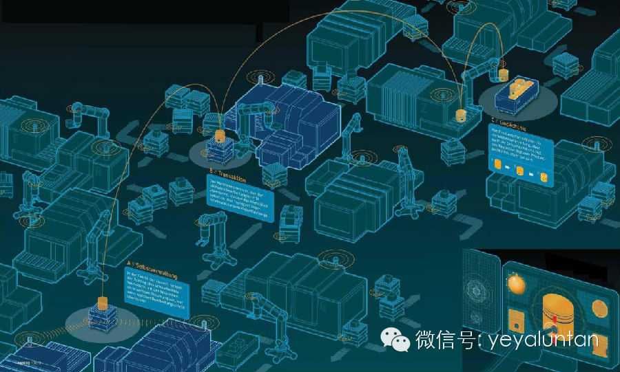

    A. 所有加工设备、待加工部件(运输小车)、装料机器手都装有 CPS,都具有无线上网功能。
    B. 待加工部件不通过中央控制器,直接与加工设备联系确定,到哪台设备进行哪些加工。工件控制工厂。
    C. 负责下道工序的加工设备直接调用待加工件,独立自主的运输小车根据地下铺设的感应线路,把工件送给装料机器手。
    D. 所有后续工序需要的产品信息,包括生产销售文件都由各工件自己携带。

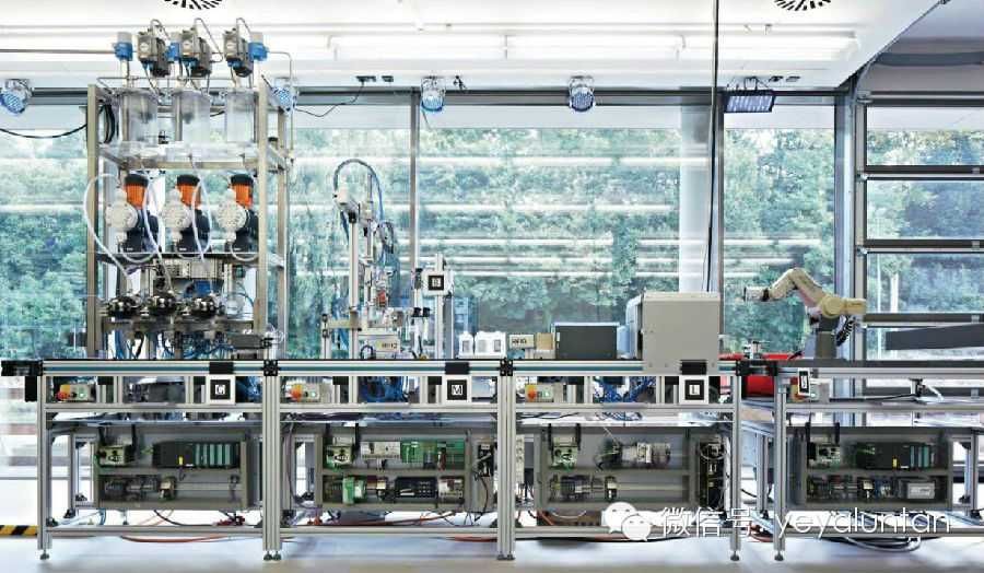

    E. 如果出现差错,或顾客的特别要求与现有的 CAM 数据不符,研发部的工程师会立刻得到报警。补充改进措施会立刻在一个虚拟的试验环境下检查,然后发给工件。德国应用技术研究院的制造设备与生产技术研究所(IPK)与柏林工大的机床与工厂管理研究所合作,自 2008 年起就建立了一个名为 Sopro(生产自我组织)的示范性车间,以笔记本电脑模拟产品,自我安排加工,起中心领导作用。在 Kaiserlautern 市的人工智能研究中心已经建立了一个示范工厂(图 2),20 个企业参与了工厂的运营。
图 2 一个示范工厂

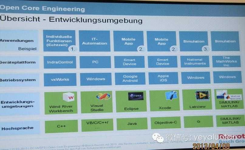

    力士乐公司推出了开放核心(图 3),即工程师可以用各种高级编程语言,通过各种编程工具,从各类硬件的各种操作系统出发,调用核心的控制功能,完成各种应用。演示模型是一个平板电脑,通过无线网络(W-LAN),控制一个六自由度的平台,随平板电脑摆动。
图 3 力士乐推出的开放核心
