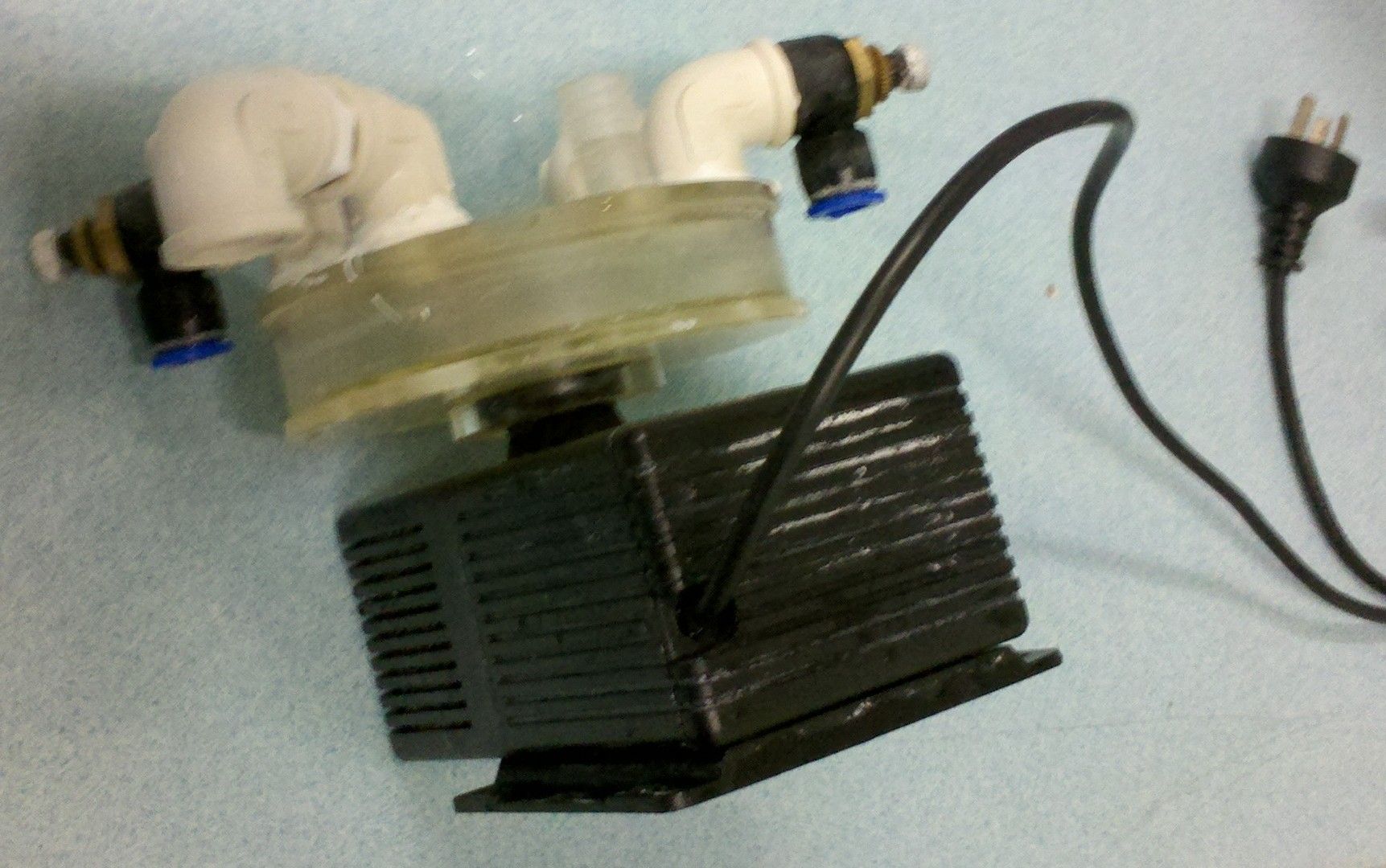

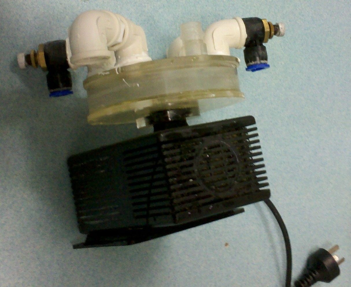

疲劳台的潜水泵不泵水了。
管路密封的原因被排除了,水中有杂质的原因也排除了。
结果可以复现。把泵的电源切断,等一会,可以泵水了。但只能泵1分钟。

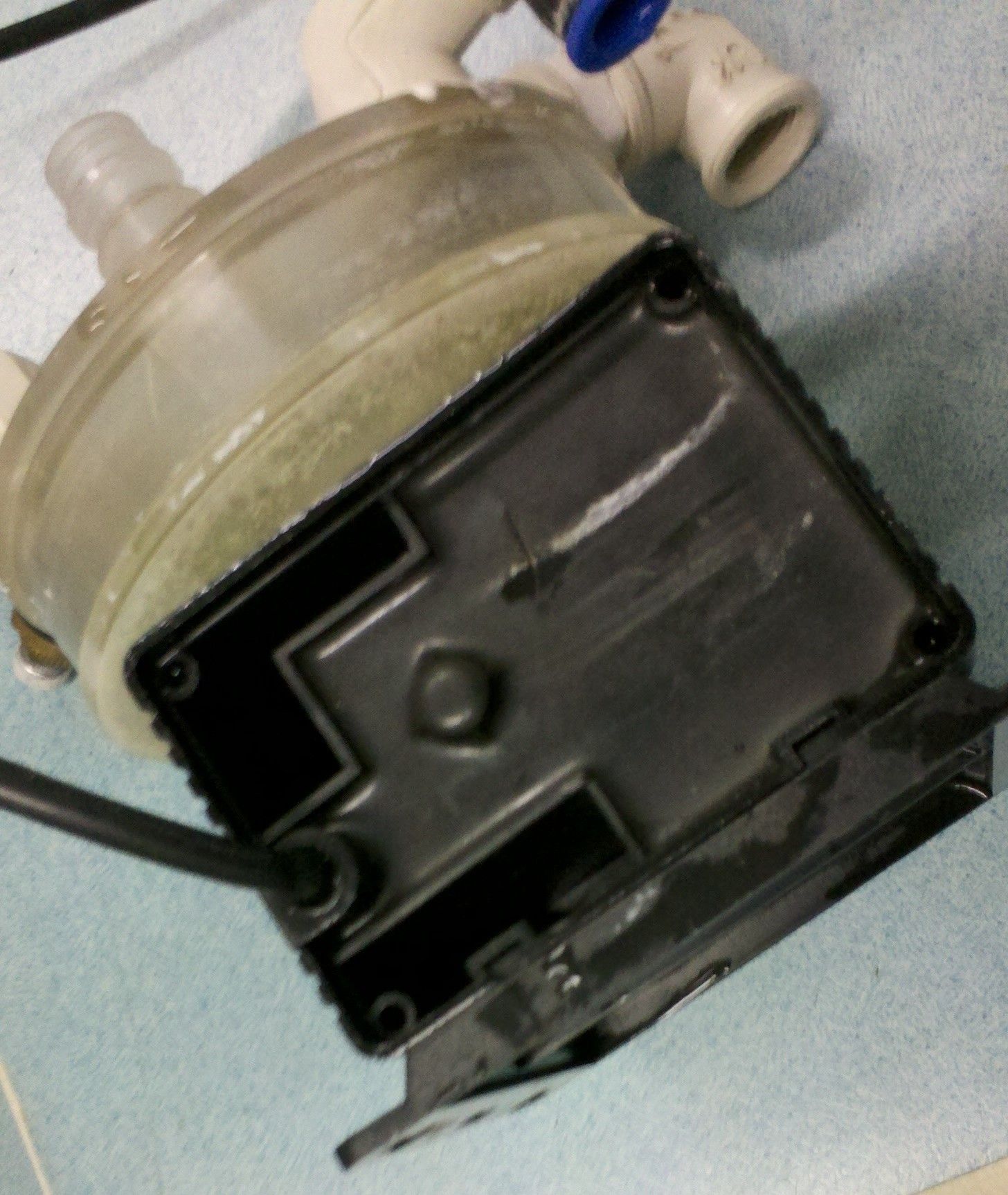

把泵从水里拿出来,也没有发现有什么问题。再放回水中,发现电气这一头冒泡。
再把泵从水里取出来,发现冒泡的地方好像有缝。试着抠,结果整个盖子抠下来了。
这时发现有个裂缝。难道是水气从这进去造成的?
高级的咱也不会。手头有704,一般用在电路板灌封上。二话不说,就用它先堵吧。
结果如何?明天再看。

 楼主| 发表于 2014-4-17 11:20:43 | 显示全部楼层
说说近况。
( z4 |( O" D# C  n: w- a堵漏和清洗都做了,故障现象没有改变。厂家说是消磁了。. C( T, }) b& `  U0 y
实验最先用的是水,运行了300多个小时。后来改用生理盐水,运行了30多个小时出现了上述的故障。
