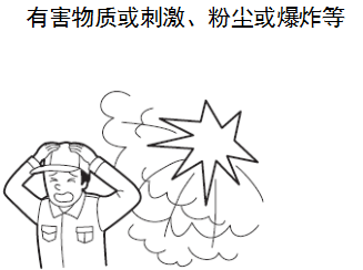

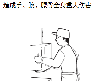

设计中的机械安全(一)----什么是机械安全?
            16:53分,又进入一天工作的垃圾时间,坐在椅子上,泡上一杯茶,开始今天的:机械安全到底是个什么货?
  在平时我们工作中,也接触过很多安全相关的东东:
    1.楼宇安全,如安防,火灾报警,安检等
2.石化煤矿防爆安全
  3. DCS分布控制,过程控制,主要是控制系统的冗余备份,方便在一个系统瘫痪时,及时替换工作,
4.机械安全:针对机器的安全防护,
如:机器人工作站周边的安全防护,就是属于机械安全防护,也是本文的重点
机械安全的分类:
1.    机械性危险
2.    电气性危险(没错,它也属于机械安全)
3.    热源所造成的危险
4.    噪音所造成的危险
5.    震动所造成的危险
6.    放射所造成的危险
7.    材料所造成的危险
8.    不符合人体工学造成的危险
(图片摘自 ABB安全产品培训资料)
那么,接下来我们就示例一些典型危险,各位工程师童鞋,请对号入座,看看我们设计的设备上存在哪些危险,平时是不是忽略了。(图片摘自标准 ISO 121002010ANNEX B
当然,以上的图片仅仅是一部分危险情况,更多的危险,大家有兴趣可以查看标准ISO 12100:2010 ANNEX B
       总结:“机械安全”是指机器设备的安全,而并非仅涵盖机械结构部分的安全。(在笔者看来,翻译成“机器安全”更科学)
       本篇概念性词条比较多,因此大家可能看得有些晕,不过这个没关系,此篇仅作了解,接下来,我们各位工程师跟着我,进入下一篇:设计中的机械安全(一)---设备风险分析及风险减少
