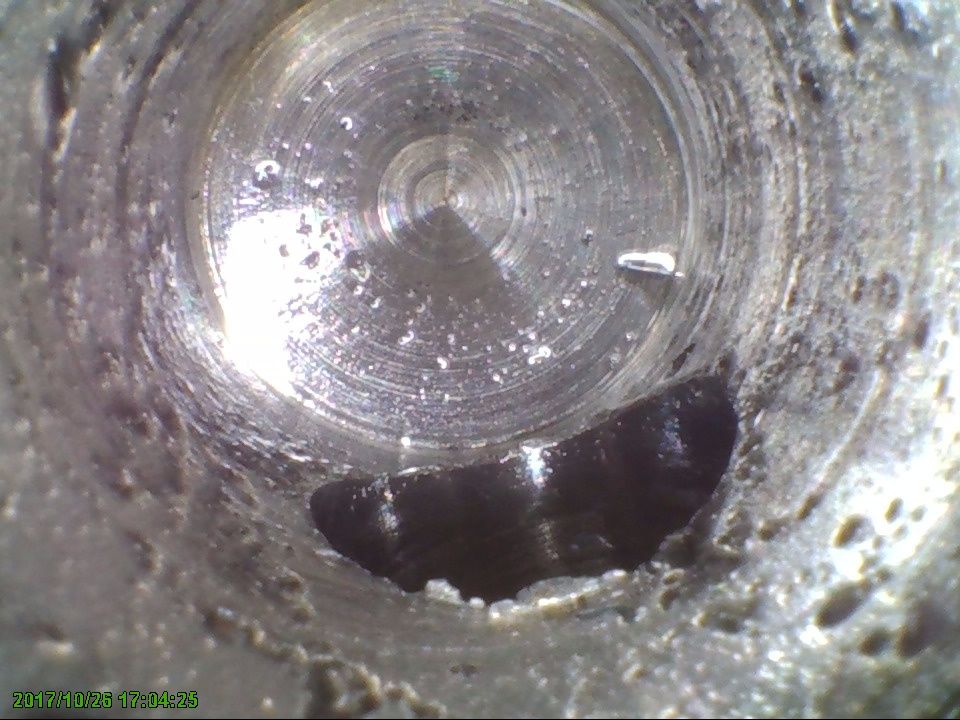

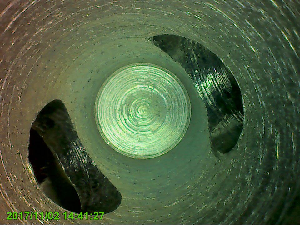

我这很多客户的交叉孔都是用高清工业内窥镜可以检测的,可以看1mm以上的孔。有兴趣可以联系:13902457632[img]http://www.cmiw.cn/data/attachment/forum/201712/04/170822l37kbm0kbyb0bnqk.jpg[/img]
发表于 2017-12-4 17:20:54 | 显示全部楼层
cullygrat88 发表于 2017-11-29 09:16& @3 i/ w1 G; o% |. A2 v- @# M
进行挖掘机液压系统的某个零件设计时,在技术要求中写上“去除各孔交贯处毛刺”字样,但有人却以难度大,检 ...
  Z. ]0 i9 r8 Y$ m0 d7 a
用高清工业内窥镜很方便检的,正常的一分钟可以检十多个零件。& k- B- N4 Y: W
