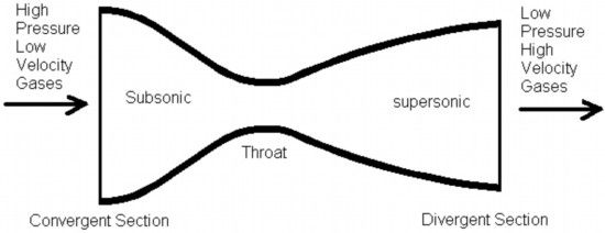

今天看到有个帖子《每秒490米的后果》http://bbs.cmiw.cn/forum.php?mod=viewthread&tid=351745,讲解的人提到一个喷管的截面,想起10年前我的师兄们玩过的一个东西——拉法尔管。

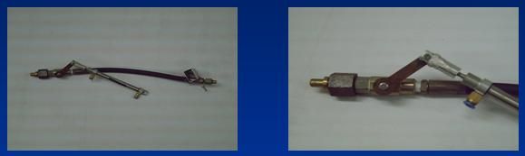

玩这种高压气体,市面上的普通气阀就都不行了,得用专门的球阀。记得听说当时是买的德国的球阀。为了瞬间打开球阀,而且是在电控情况下,需要给球阀安装上另一套气路,用气缸来掰开球阀。- m# e* X: z- B. s' N

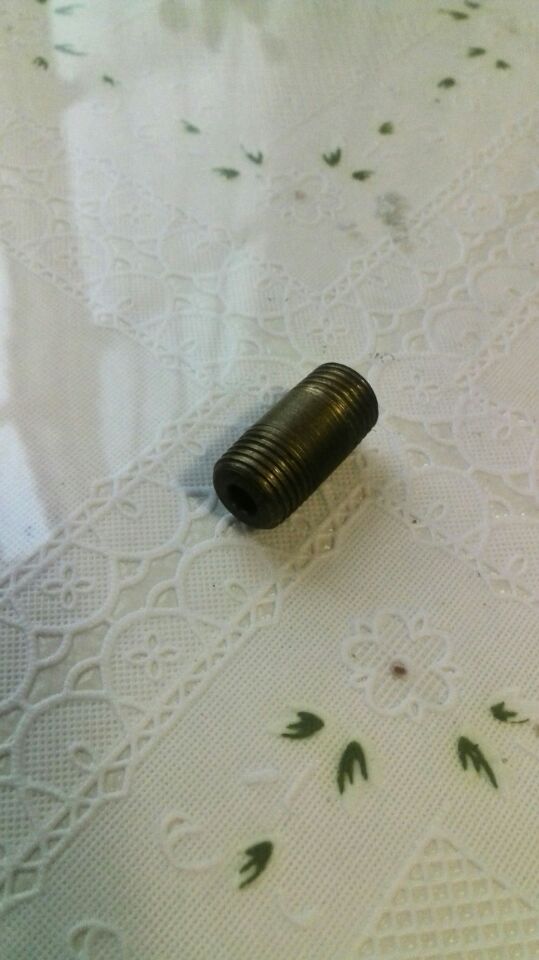

4 L$ D" g+ u0 G8 |' x即便这样,由于对气嘴的形状没有认识,最初觉得越细越好,做了实验,效果不理想。后来请专家计算,这个专家就是当时机械学院的院长。院长用一周左右的时间,计算除了一个适合当时的压力和使用环境的喷口,就是附件中的那个喷嘴了。学名叫拉法尔管。记得我后来去找他请教这个问题的时候,他说我们热工书本上有。只是我们现在热工课时太少,大家如果只关注考试的“重点”就不会了解这个好玩的东西。类似原理的东西,反过来思考用在汽车上,可以减小风阻,好处多多。  n- ^, N9 m, ]
/ c! C$ B, q% x这东西不好做,管内最细的地方直径仅2.6mm。当年我也让我父亲尝试做过,只能磨仿形刀,磨不好,就搞断了。后来再北京找了个N级车工,那老师傅NB,磨了数把仿形刀,愣是直接掏出来了。
+ o1 z3 n. k4 l# D' w) l: u9 D2 d
+ T% B- }( S$ r! g# m这玩意最后使用的效果是惊人的,理论上气体出口速度高达560m/s,现场发出飞机发动机一样尖锐的啸叫声。可以把10个120g,150mm直径的玩具皮球一起吹飞14.14米以外的地方。
; @) w, f2 N9 i9 x4 m7 t' }2 M; d& O, a' J8 g* v
后来这项技术被认为“危险”,哈哈。我收藏了一个,如附件了。有时候想,为啥国内技术落后?领导感觉危险就给你禁止掉了……9 S  N" f9 l" W. |5 T

鄙人研究火切机的割嘴时,研究过一段时间的拉瓦尔喷管。其中要研究伯努利方程,和空气扰动的传播速度(音速),最终通过解微分方程,得出普通方程,不过都忘了。

只记得查找过一篇论文,说小直径的喷管制作方法,就是先用铝合金车出一个喷管管道的形状,然后好像拿去电镀,什么阳极电解阴极电解的,在表面镀上厚厚一层金属“铬”,有几毫米厚吧。然后熔掉里面的铝,喷管管道就形成了。这样制作,比掏里面的小孔要容易些,也能制作得很精密。

# o/ {7 z$ a1 X/ C- I9 O4 l: t不得不说,西学的代数工具是很有威力的。不过我始终没有想明白,为什么在喷管的出口段,管道是扩张的,但气流速度却是增加的,从音速增加到超音速。与常识相背,难以理解……
害怕大侠见多识广,果然是电铸!不过铸的是直接是金属铬却是没错的,当时还特别留意了一下。  发表于 2014-3-11 08:48
所说制作方法应为电铸。不过电铸的金属通常有铜、镍和铁3种,有时也用金、银、铂镍-钴、钴-钨等合金,但以镍的电铸应用最广。镀铬常用于表面增硬而非电铸。  发表于 2014-3-11 07:41

4 j3 S! t1 t1 \以前看超音速飞机时说过,复制个解释你看看。" }( s: _0 n  y6 C% D+ |3 z1 l/ ^6 T# i
对于亚音速气流,当管道收缩时,气流速度增加。超音速气流正相反,若管道收缩,会引起气体密度剧烈增加,反而使气流速度降低。而扩张管道则使气流速度增加。因此,在用收敛喷管将亚音速气流加速至音速时,管道应变为扩展的,才能使音速气流进一步加速为超音速气流。
先用收敛管道将流速升为亚音速,由于管道收缩引起气体密度增加,再用扩张管道,因为气压还是大于外界气压,所以气流接着加速至超音速。至于小截面的效果,我没有研究到那么深,你给大伙详细讲讲,我们学习一下。  发表于 2014-3-11 08:05
回zerowing,如果大侠是指我的话那实在不敢当。我不是流体力学专业,我的专业是自动化,因为感兴趣就看了一点,说的不对你就帮忙解释一下。关于气流如何从亚到超,最后一句话说了,字数不够了接着说。  发表于 2014-3-11 08:00
大侠没有解释一个问题,那就是气流如何从亚到超的。超流不仅是管道变化有影响,一个小截面都会引发巨变,激波就是这么形成的。  发表于 2014-3-10 22:20
我对很多东西感兴趣,所以随便看了一点,所以就说了一点。 超音速喷涂的书从来没接触过,等了解一下。  发表于 2014-3-10 11:00
在超音速喷涂的书里面有详细的讲解。应用很久了。  发表于 2014-3-10 10:54
