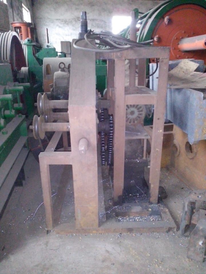

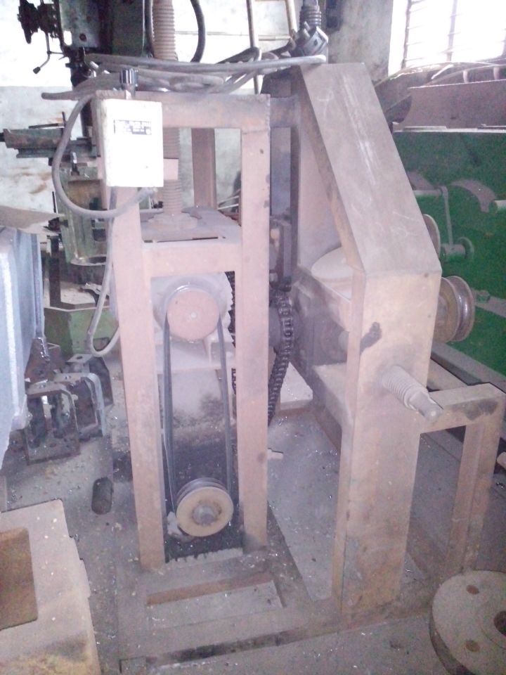

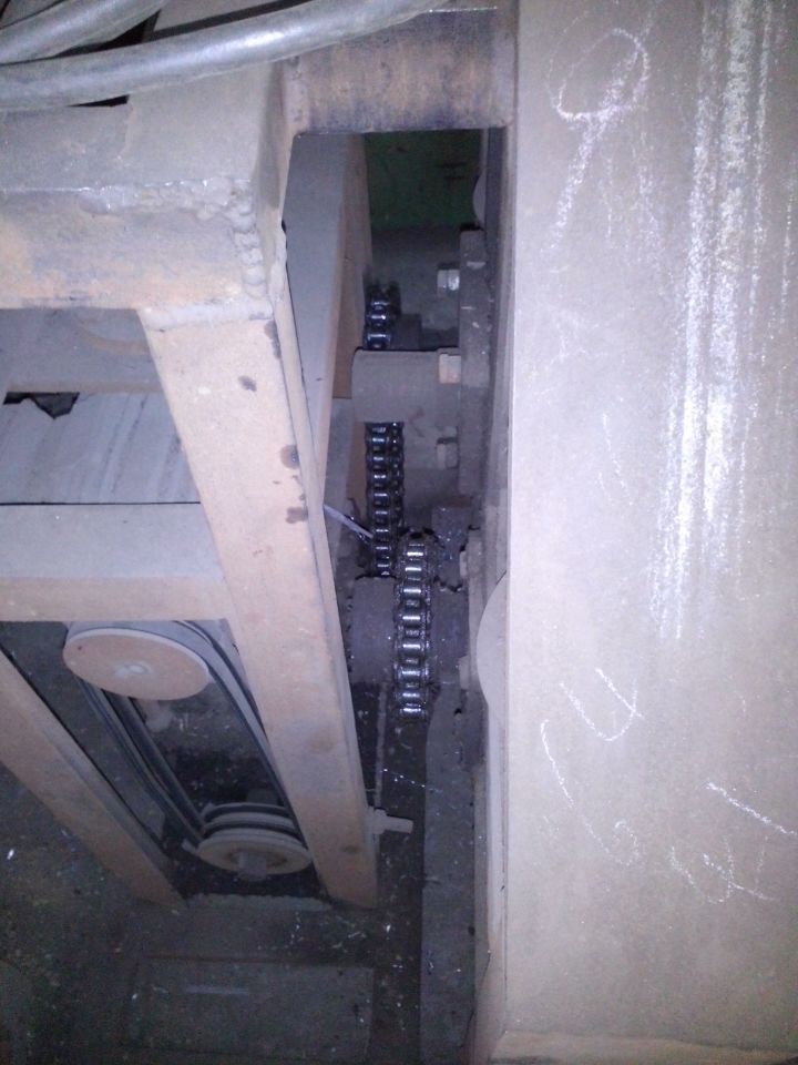

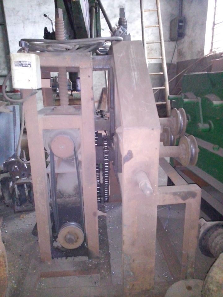

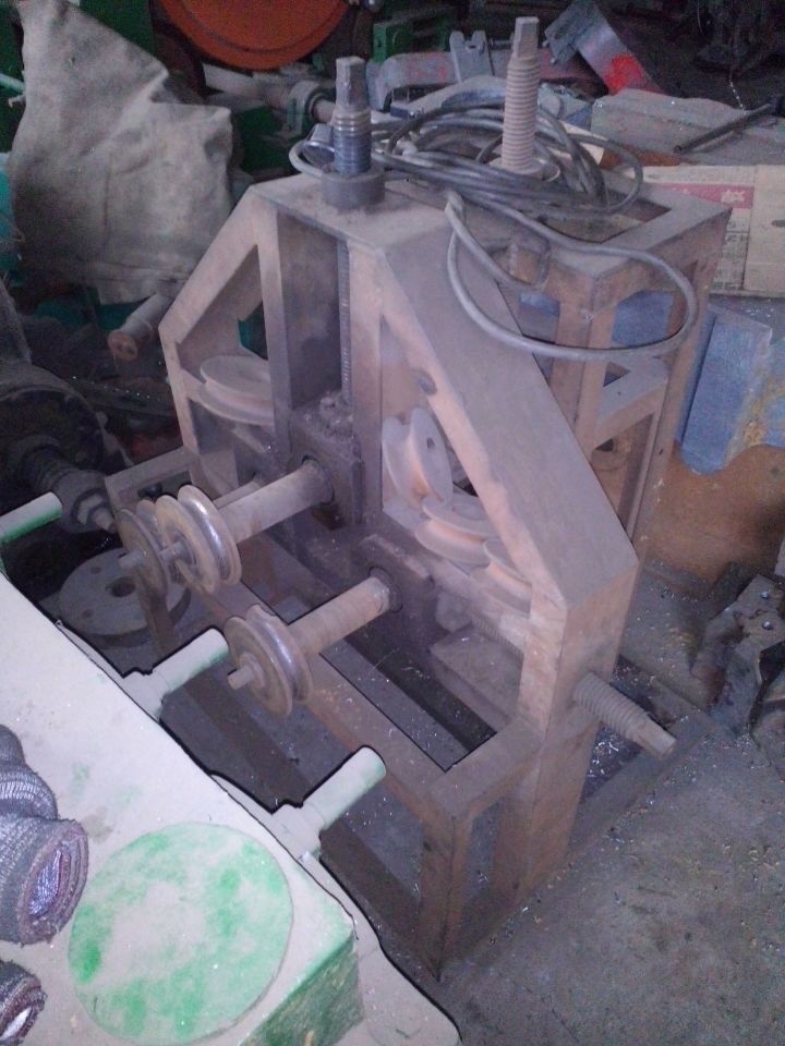

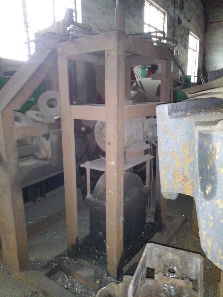

一看到老元帅出的题目就想到我们厂里就有这个实物,老板自己设计制造的简易滚弯机。用一台电动机连接一个变速箱,变速箱再通过链条带动下面两个滑轮,能正反转,我们用来滚机器上面的防护罩边框。通常两个人协作,一个人把管子伸进滚轮之间,一开电机滚轮就带动管子前进,另一个人在对面接住管子并扶正不让管子歪掉,要不就会滚斜的。再通过进退丝杆调节中间滚轮与下面两个滚轮之间的间隙来控制管子的弯度,一开始只能滚出来很大的圆,然后经过丝杆一点一点下压中间滚轮来逐渐滚小管子的直径。真的很简易,呵呵!
好像很久没用过的样子。做得不错。  发表于 2014-3-9 04:55
你们老板是个做实事的人!  发表于 2014-3-8 23:07
