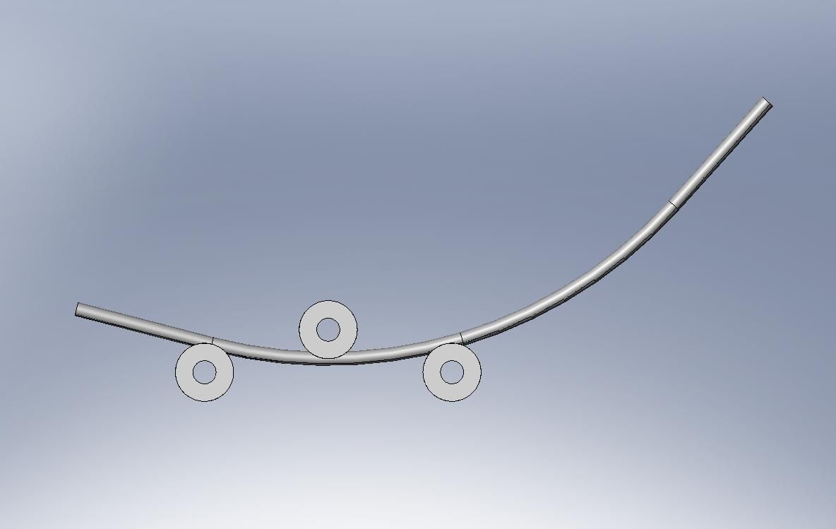

前几天看到的另一个社友kongkong89 的帖子“弯管冲模如何设计”http://bbs.cmiw.cn/forum.php?mod=viewthread&tid=351016&page=1#pid2716561。帖子提到了一个工件:一根管子,材料Q235壁厚0.8,长700左右,管子外径24,弯曲半径800。我跟帖说“大弯曲半径的弯管适宜用滚弯”。

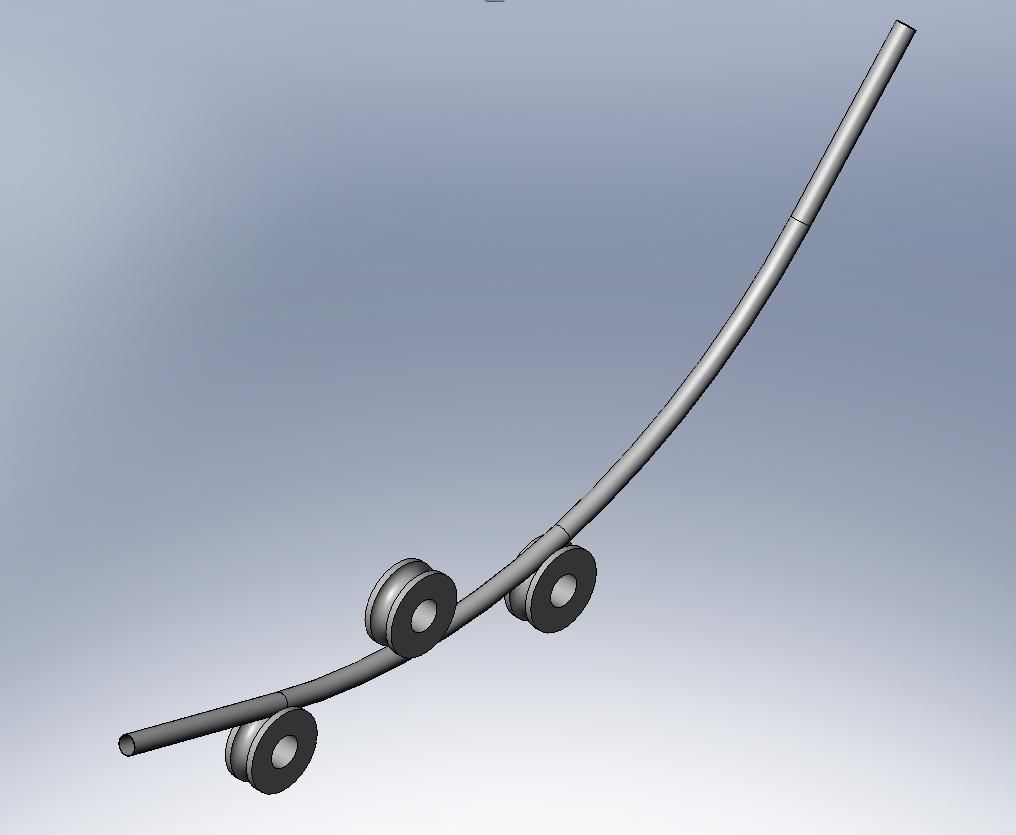

所谓“滚弯”,其实就是下面这样:
原理很简单,那么,如何用低成本做出这样一台简单的机器?
机器的能力规定为应该可滚弯直径40、壁厚3的钢管,其他的就看自由发挥了。
感兴趣的社友不妨做个练习,做出自己的设计,把造型或图纸贴出来。
这个东西,我有自以为最省事并且足以保证精度的设计,到5月1日贴出。

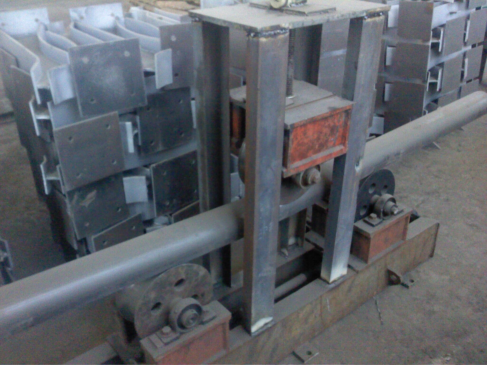

发表于 2014-3-4 13:53:10 | 显示全部楼层
就是这种吧,我们自己改了一台,效果不理想,钢管直径127,壁厚4.5
我们公司用这种方式弯管 弯出的管子会出现瘪  发表于 2014-4-16 10:59
是不是加热后,弯曲比较好,然后,在热处理一下  发表于 2014-3-10 14:44
简易到家了  发表于 2014-3-5 21:11
正是。  发表于 2014-3-5 07:14

发表于 2014-3-4 17:13:28 | 显示全部楼层
没看到有马达,还有焊接工字钢,会不会容易开焊
确实过于简陋了点。简易也得保证操作方便、质量可靠。  发表于 2014-3-5 07:17
