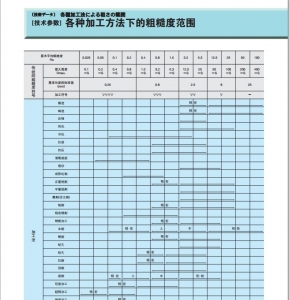

一般情况下,普车的、数控车的、普通铣床的、CNC的表面粗糙度是多少?

2 ^! g2 ^! R: C7 e. K$ {% b一般可以达到Ra1.6,Ra0.8以上就要上磨床,不过在社区有用普车做到Ra0.4的大神,佩服!
金刚石车刀也是能车到镜面的,看具体工况  详情 回复 发表于 2014-3-2 16:13
请问普车与数控车是一样的吗?铣粗糙度也是一样的吗?谢谢回复  发表于 2014-3-2 16:02

撇开材料和工艺谈粗糙度都是没意义的
- |5 u& `0 ?) R2 ^7 H8 ]7 [5 l" U) B' f/ s; }! d7 W! I
正如你问,单车能跑多快??从小朋友的单车到奥运比赛在专用赛道的,差距十倍以上。' `5 {9 q/ r% V2 v' f

金刚石车刀也是能车到镜面的,看具体工况7 u9 D, X. V' G0 c* Z6 O  D

7 e1 O' ^6 j8 _& Y: v: M4 {书上有
谢谢回复,书上有是有,但你说按书上的标准车的精密能到0.1,那我给加工点也不能标这个啊,人家会笑死我的。一般比较统一的说法是1.6就能车,0.8上磨床。不知道铣是多少。  发表于 2014-3-2 21:03
