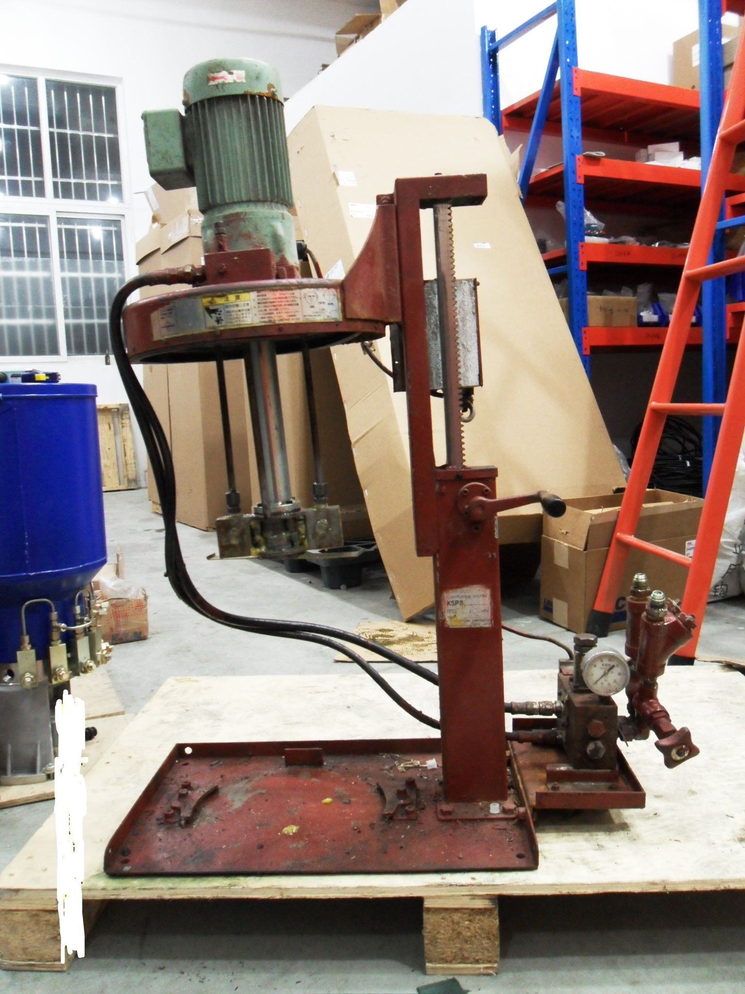

请问有谁做过类似的手摇式升降装置吗?非齿轮齿条也可以 ,在设计一个如图的升降式润滑油柱塞泵,需请教一些问题。

问一下 图中的齿轮齿条貌似没有自锁 这样设计不会自重下降么?
是如何实现自锁的?能具体点么 诚心感谢  发表于 2014-3-1 20:45
你那个玩意是用小型铁道起重机改装的,能自锁但使用过多就失锁。  发表于 2014-3-1 20:24

楼主,图片上的机构是怎样自锁的呀,负载很重的呀,没看清楚自锁机构

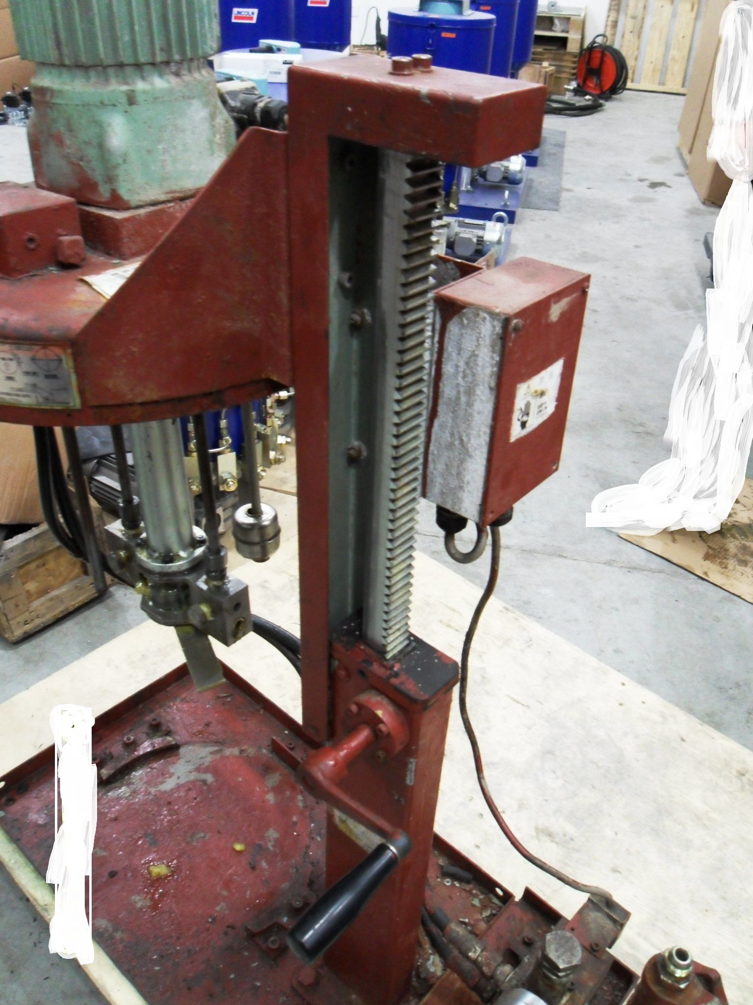

这图是网上找的 我也觉得需要一个锁紧螺钉, 还有就是如何避免齿轮齿条不被卡死呢?

没有另外一面的图片,不知道是不是同摇臂钻床的升降及锁紧是类似的,你可以看看摇臂钻床机构
丝杠可行么?  发表于 2014-3-1 21:36

是如何实现自锁的?能具体点么 诚心感谢
两个方式;一个手揺把外拔,另一有按扣,要么你把它拆解;弹簧断了、按扣回位弾簧失效。  发表于 2014-3-1 21:10

这种结构很明显就是导轨或者滑杆加上丝杆传动吧
发表于 2014-3-3 00:41:00 | 显示全部楼层
请注意看那个手柄,感觉手柄应该是可以伸缩的,当转到某一位置时将手柄推出去,齿轮卡在一个固定的槽里或被固定的内齿轮里不就锁住了吗。当然齿轮要足够宽,才能在齿条上滑动。但没看到另一面很难讲,而且如果真这样的话,把出手柄的那一瞬间负载较大,有点危险。只是自己的猜测。
