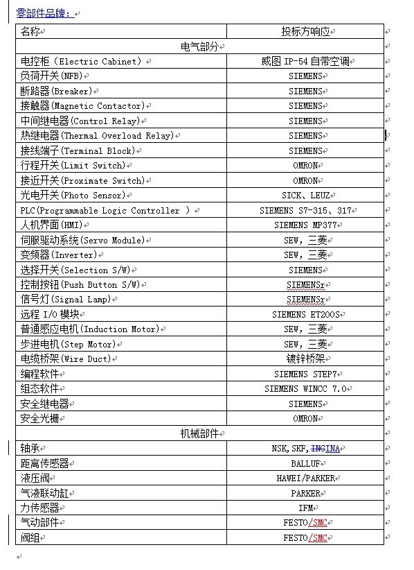

论坛里面应该有不少大侠是汽车行业的,对这个应该司空见惯。
唯一国内品牌是线槽!
标准采购件品牌要求
标准采购件品牌要求

你这个大概是外资或与外资有关的公司的文件,
现在签技术协议都是一大本,我给外资作东西,连钢板是谁的,型钢是谁的,都有严格规定的,不严格了,东西就没法用,
翻一个协议,一半是米国的设备,30%是德国或欧洲的,小鼻子有一些,
石油化工,航天,航空,所有标准都是国外的,没有国内标准,
国产的质量很差  发表于 2014-2-28 11:47
你那个还算小的了,大工程,那种德国‘双耳箱’,有几箱子,每个零件都注明厂家的,  发表于 2014-2-27 18:16
没有办法,我们的机庆上凡是系统,伺服,减速机,齿轮齿条等标准件,外购件全是进口的。  发表于 2014-2-27 18:15
我这个是一大本,几十上百页,我传的是关于元器件品牌的要求。只是想说,除了机加工件,国产的标准件别人都看不上眼。  发表于 2014-2-27 18:09

PLC CPU毕竟还写了个S315-2DP,一般最低也得配这个吧,IO ET200S有点高了,Balluff少了个“f”,HMI MP-377你得问明白了,到底是12寸还是15寸,价格差别很大。PLC都用西门子的,伺服控制模块还能用三菱吗?你的用户在哪抄的。轴承跟用户说明,低速运转传动部分使用国产即可,主轴或高速运转部分采用NSK等进口品牌,要不输送辊道上轴承全用NSK,你不得哭死啊。你这用户欧美系、日系一起来啊,估计三菱和SMC做用户上层工作了。你这品牌表不算什么,见过VOLVO的么?不光品牌,连具体型号、控制方式都给你限定了,呵呵。
成都VOLVO?HMI我们都是用15寸的,三菱的伺服控制器进西门子PLC用不了位置模式和扭矩模式,只能用速度模式。和西门子PLC不兼容,要兼容要专门弄一个定位模块来搞。好吧我们所有辊道轴承都是进口的。  发表于 2014-2-28 08:42

不是成都,呵呵。西门子PLC最好使用相应的伺服控制模块,要不后患无穷,用户这么写肯定是不懂电气控制。
辊道轴承都进口,成本和货期只要没问题就OK。
