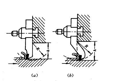

½ñÌìϳµ¼äµÄʱºòÎÞÒâ¼ä·¢ÏÖͬÑùÊÇÅÙ´²£¬Å£Í·Åٵĵ¶±úÊÇÍäµÄ£¬¶øÁúÃÅÅٵĵ¶±úÓеÄÊÇÍäµÄÓеÄÊÇÖ±µÄ£¬ÄÄλ´óÏÀ¿ÉÒÔ¸æËßÎÒÔõô»ØÊÂÂð£¿

°×¸ÖÌõ¿ÉÒÔÖ±½ÓÓÃÀ´×öÅ£ÅÙµ¶£¬º¸½ÓµÄµ±È»µ¶±úÒ²¿ÉÒÔÖ±¡£Ã»ÓÐÄĸö¹æ¶¨Å£ÅÙÖ»ÄÜÓÃÍ䵶¸Ë¡£
% x, M4 ]0 H; l/ C8 vÓÃÍ䵶¸ËºÃ´¦Êǵ¶¼âÊÜÁ¦Íùºó̧Æ𣬲»»áÔúµ¶¡£- k" g/ Z8 p! R$ f
Ëùν¡°Ôúµ¶¡±£¬Ö¸µ¶¼â¿Ð½ø¹¤¼þÔ½À´Ô½Éî¡£

´óÏÀ£¬Äú˵µÄÊÇÍ侶ÅÙµ¶£¬¾«¼Ó¹¤Óõģ¬ÇÐÏ÷Á¿²»´óµÄ¡£ÁíÍâ˵µÄÖ±¸ÜÅÙµ¶£¬Ò»°ãÓÃÓÚ´Ö¼Ó¹¤¡£

ÎÒÃǹ«Ë¾¶¼ÊÇÓõÄÖ±¸ËÅÙµ¶£¬Ö»Òª¿ØÖƺýøµ¶Á¿ºÍ³Ôµ¶Éî¶È¾Í²»»áÔúµ¶¡£

¹©Äú²Î¿¼
