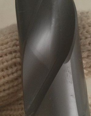

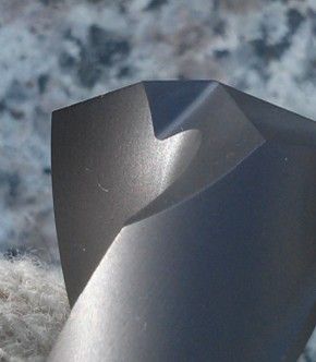

伊斯卡的钻头 有什么特点呢, 在国内不常见呢?  这是为什么呢?
0 [4 [) j& W5 ~( b1 ?. P4 \4 n我发几张图  大家帮我i看看,  它有什么特点?伊斯卡的铣刀 还是很多的5 h* x/ C5 r: D7 m( w; `6 K

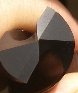

硬质合金呀?
6 O: U- F% O3 \) y7 `+ J0 x% K7 C没横刃,第一次看见
恕我无知,见笑了  发表于 2014-2-21 21:15
没横刃很少见吗,几乎所有硬质合金的麻花钻尖都是无横刃的,有横刃的才非常罕见啊  发表于 2014-2-21 21:13

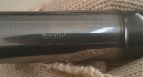

; K4 Z& K( `5 I+ e% p$ p; kISCAR的商品编码是7位数的,而且不会光写个Φ19.0的尺寸,有详细规格型号的。比如SCD 190-055-200 AP3 IC908这种就是19直径的三倍径整硬钻头,商品编码:5530476。
2 l, F& ?2 _- i7 v' u: X这是官网http://www.iscar.com/eCatalog/It ... 99&mapp=DR&GFSTYP=M
$ h9 }1 F+ r' F7 u! m但是钻头的外观倒蛮像ISCAR的,尤其是标识和编码的字体。$ X( l0 x6 ^1 m6 W, V4 s5 \
0 W& V% |4 V$ M  z5 B3 P% ESO, 要么是N年前的产品,要么就是。。。

应该是N年前的,哈哈,能从塑料外包装上看到生产日期吗?& u; T! S) ]: T
话说19的直径可以用变色龙钻或者浅孔钻了啊。  发表于 2014-2-21 23:33
包装上不会直接印生产日期的,但是会有代码之类的,凭代码可以向ISCAR查生产日期之类的。  发表于 2014-2-21 23:30

这个叫特点吗???/ l- G% p9 s$ [
: s* I% Y! x8 C# T; R0 Z) h( [" Y; K十字横刃磨法而已' w3 a; L9 [- d6 ?
8 p$ O% G" t, v2 x这不是很常见的吗,我磨的钻头基本都这样修一下,只是手修没办法做到这么完美而已

今天看了下 是 11年5月份的,: }, g0 _# j2 ~  F  T
