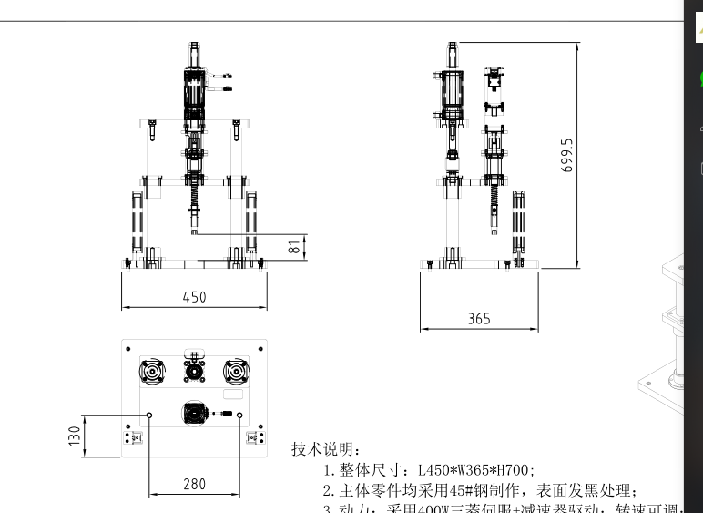

发表于 2014-2-19 21:03:03 | 显示全部楼层 |阅读模式
有一套成熟的图纸,想做自动化拧紧机。不知那位做过。

发表于 2014-2-19 21:25:30 | 显示全部楼层
伺服+批头+扭矩传感器,看到别人做过,专门拧柴油机螺丝的

发表于 2014-2-20 00:51:52 | 显示全部楼层
% a9 ]# N9 Q. k5 L伺服+批头+扭矩传感器 麻烦问一下扭矩精度能控制到多少
一般情况下是±3%吧  发表于 2014-2-20 07:48
发表于 2014-2-20 07:47:12 | 显示全部楼层
你说的拧紧机是用于汽车行业的还是其他行业的?拧紧机最核心的是伺服+减速器+扭矩传感器。我公司就是做拧紧机的
发表于 2014-2-20 08:38:50 | 显示全部楼层
伺服拧紧一般都买进口的,因为稳定性好。所以不是说能拧就行,稳定性得保证哈。
