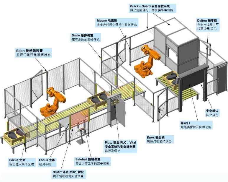

    在我们进行设备的设计工作的时候,设计的首要考虑问题往往是实现工艺和效率,然后考虑成本、控制及操作等次要因素进行设计工作,而操作人员的安全问题往往是最后才会考虑到,于是总体设计完成后,看看这边有点危险,好,在这里搞个防护栏加个罩子,那边添个安全光幕(这个是最常见的),此处装个安全触边,实在没有好办法,好吧,那就倒腾个急停按钮等等,当在生产效率及方便性上和安全发生矛盾时,最常见的处理方式,就是将安全放弃,贴个标语,就这么了事。
       好吧,那么我们都知道,在欧美这些以人为本的发达国家,极端重视安全问题,甚至为了保证安全而不惜牺牲效率、方便性,这种行为令人感叹及佩服,随着笔者在机械安全领域的愈加深入,就愈加体会到欧美国家对安全的重视程度,他们真正把踏踏实实落在了实地,不仅主观上有工程师对安全进行详尽的分析计算和详尽科学的安全对策,制造厂商不惜血本采购最好的元器件来组建安全回路,客观上还有各种强制安全标准来保证安全性,一旦发生事故,彻查到底,对责任方处理不打折扣。这两年安全领域工作下来,笔者也感受到国内工程师与先进国家工程师在认识上的巨大鸿沟,国外同事说欧洲比中国的安全理念领先10年,个人感觉还是保守了……作为ABB安全产品主管,欧洲安全标准在国内的布道师,安全回路的设计者,以工程师视角来写这样一系列的科普文,借助老鹰的这个平台,以自己的一点微薄之力,给大家灌输安全理念,帮助理解安全标准,并将正确应用于工作中,另外随着目前国家安全标准法律法规的逐渐完善,工伤赔偿成本越来越高,无论是作为未来发展趋势,还是学习先进安全理念的自我提高,我们也是非常有必要学习下这一块平时容易被忽略的领域,(当然,若是你所在的公司本身就向欧美出口以及其外企销售设备,那就更有必要系统化学习下了,赶紧到我这里来报到
          虽然满足安全标准的安全回路设计不是高技术活,但是却繁琐而严谨,要领颇多,工作中笔者与很多电气工程师沟通交流过,其中一部分工程师也接触过安全产品,但仅仅停留于清楚依据国外图纸进行接线,但却不清楚为什么要设计成这个样子,在自行设计安全回路中也存在不少困惑或者应用错误,比如说,为什么安全继电器要这么接,为什么不能用中继来替代安全继电器虽然表面上也是那么一回事,为什么安全光幕有分四级二级之分,安全PLC和普通PLC有什么区别等等好多问题。那么,笔者接下来会向大家介绍相关的安全类产品及相关的应用,安全回路设计思路和方法,使大家能够轻松设计出一个符合标准的安全控制回路,由于机械安全也涉及到了机械和电气两个方面,所以各位机电工程师同仁们,如果想了解这一块的话,just follow me
       下篇预告:设计中的机械安全(一)----机械安全到底是个什么货
