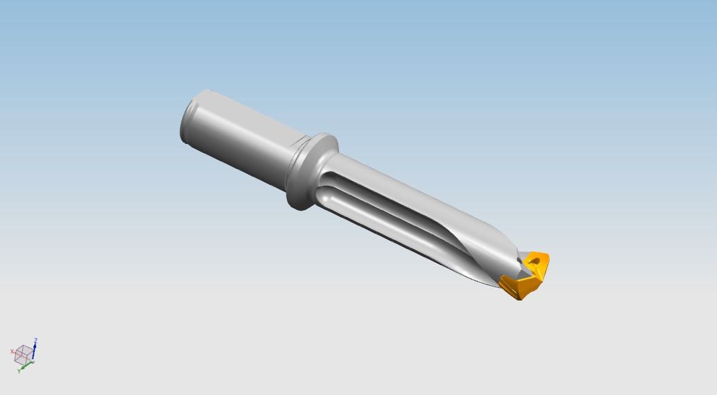

一、铲钻是传统麻花钻的升级换代产品,可应用于数控设备及各种传统设备上,如立钻、摇臂钻等。
二、铲钻刀片分为硬质合金和高速钢两种材质,所安装的刀杆也是不同的,不能互换。
三、立钻、摇臂钻上推荐使用高速钢刀片。但不建议使用硬质合金刀片,机床转速低,刚性差,间隙大,容易造成硬质合金刀片蹦刃。
四、所有铲钻刀杆均有中心出水孔,推荐尽量使用高压高流量内冷却液,这样会大大地延长刀片的使用寿命,也更加有利于排屑。
五、所有刀片均为断屑槽设计,出来的铁屑均为小碎屑。
六、铲钻刀片具有自定心功能,双刃对称均匀受力,所以适合打深孔。长径比在5倍以内的,优先选用浅孔钻(U钻),刀具成本比较省。超出5倍径的建议使用铲钻。
七、在冷却液压力够高,流量够大,排屑顺畅情况下,铲钻可以一打到底,不需要回退排屑。7 b& D3 X6 c( N6 t: e3 ?

硬质合金铲钻
硬质合金铲钻

和U钻有什么区别。好像差不多呀。U钻还没有十分普及的原因就是成本太高。
