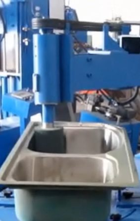

这种抛光机抛光轴上下反复运动
上下反复运动
上下反复运动

可以用花键的连接方式,多种陶瓷抛光机的结构可以参考!

看图片,好像是平台上下动。

可以参考台钻!!!

这种结构简单,应该是整体上下往复运动的、我见过国外一种抛光轮往复摇摆运动机构,只是抛光轮轴在往复摇摆运动,结构目前还不清楚

平台在动,参考卧式铣床的工作台
