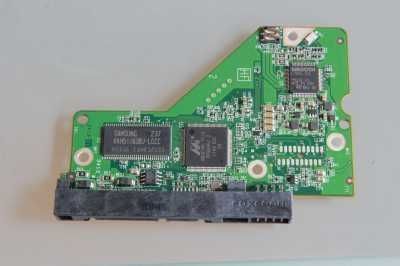

& Y  ?3 k6 ~/ ?  I3 b当然了,我们都知道硬盘的机械结构应该是好用的,我对那些部分也不感兴趣。我的兴趣在于大多数硬盘背面都有的那一小块 PCB 板子,上面有 SATA 接口和电源接口。这种 PCB 看起来是这样的:0 T  B2 `$ z( f, k# B
; P" W, @& h& x7 ^! m/ d1 r ec6442a98226cffca2476defbb014a90f603ea24.jpg
% v  {& e) d! c5 ^1 K
/ E: g  ?0 Z" X4 V& t  k可以看见 PCB 上有四块芯片。接下来说说这些芯片:

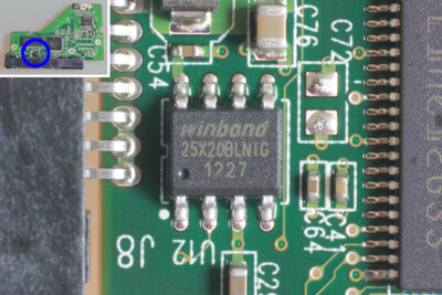

% L) n+ a" U! Y. N5 g! s这是一块串行闪存。这个也好处理,容量一般在 64KB 到 256KB 之间。看起来这个是用来存储硬盘控制器的启动程序。有些硬盘没有这个芯片,而是在控制器芯片内部有闪存来存储程序。

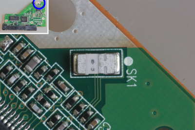

这些小东西不是芯片,而是压电震动传感器。当硬盘受到撞击时,它们可以把磁头移到安全的地方,但是更有可能它在某个地方标记一个值,表示你的保修无效,因为是你自己摔的硬盘。" @* W( F1 d$ x) l1 f8 y0 [) l
