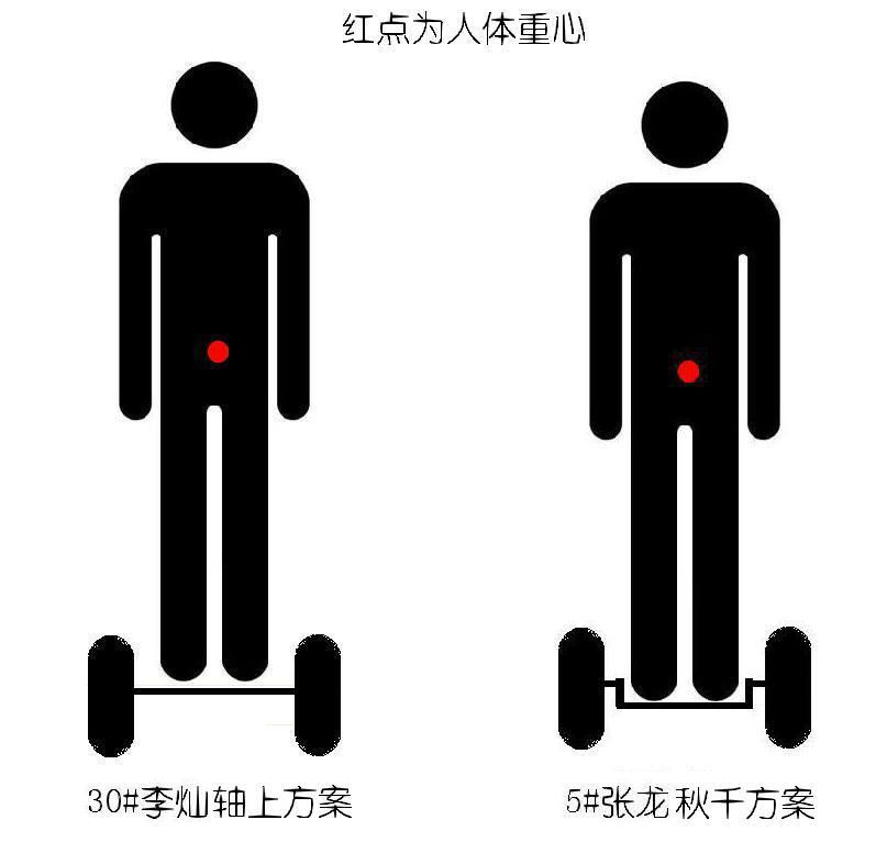

开门造车老师您好;30楼网友的平衡车是重心向上的,我的重心是朝下的,打个简单的比方;假定轮固定人站在 ...
% d  w, {' G# G2 j; E# U( _
! l& {1 w: f" U) j, g- V37#张龙网友好!' i" j0 d, [7 I, v# c: b; ~: }- A
.. W6 |' j; M1 X2 ]. o) C1 K, x2 L
我在36#楼的发言,说的是平衡车因方案的难易程度而导致的价格的高低。你回答的是机械结构的差别。
* b& J5 A- w- w.% U4 E2 H# Y, B
一般来说,人体的重心大约在脐上下5厘米处,相对于各种平衡车来说,重心都在轴上,也就是说都属0 b- k# v  D5 _2 p+ K+ X1 I7 ~, \
于不稳定结构,只是你的方案比30#楼的方案稍微稳定一些,如果断电,两车上的伺乘人员都不安全。; h% B" L* l' k; C: N4 c
.2 N8 }. m- a7 _  a
你看,你不想多码字,我为了向你及网友讲清楚,却要做很多工作!不光写字,还得画图!!
. e1 C8 O# v% k0 Y还好,我在等在手项目中的网购部件,还有点时间,过段时间,就没有太多的时间了。
: o% I, ^9 v+ ~' w.0 B# J' Y; ^$ G& b) M
syw   140212    01:34

发表于 2014-4-8 17:37:00 | 显示全部楼层
这东西有机械方面的缺陷,容易摔人。与人走路并不完全一样。人体重心高,侧歪时伸腿快,需要功率小。
/ S* I9 v$ F; n  _" B( }( t" p: I' \平衡车系统重心低,歪倒时,下方要大幅度运动才能校正歪倒的趋势,需要大量的动能和加速能力,电机功率要求大。5 ]4 W9 N5 A" L* R2 D
所以容易摔人。在电机性能不提高的情况下,要想提高平衡车的稳定性,有一个办法是提高它的重心,另外办法是增加更灵活的机械结构。
重心提高不能太多,太高也易摔,还是增加机械结构来的高效稳当。  发表于 2014-4-8 17:39
