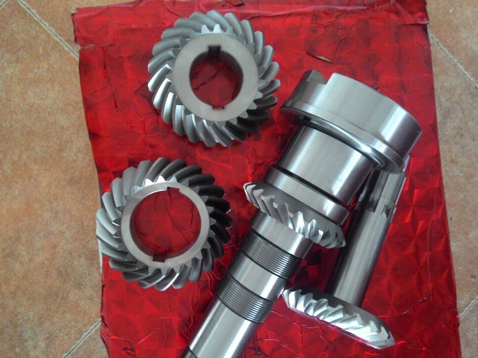

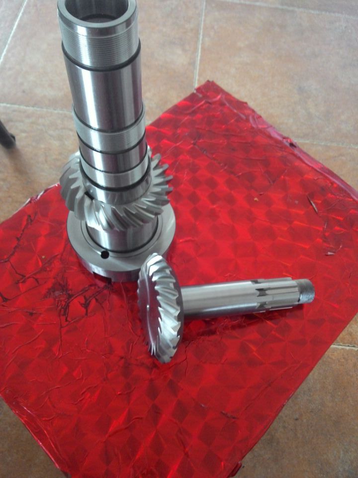

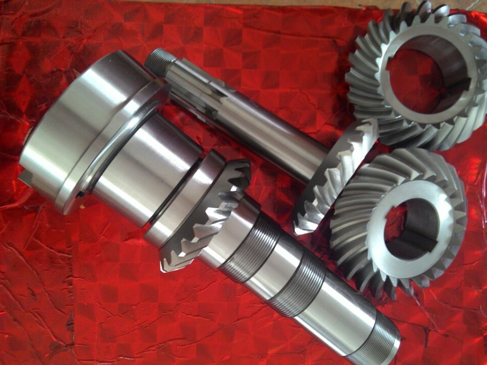

螺旋伞齿轮 ,磨齿的在国内应用日益广泛 ,但国内加工机床不多 ,造成精密伞齿价格高昂 ,严重制约了精密传动的大面积普及。磨齿伞齿轮 噪音小,精度高 ,是机床,汽车 航天 等 理想的角传动部件。

伞齿轮用途挺多的,正如楼主说的,采用留余量磨削伞齿轮的不多。
发表于 2014-1-19 12:48:30 | 显示全部楼层
顺便问一下,螺旋的伞齿轮和直齿的伞齿轮在功用上有什么区别

发表于 2014-1-20 08:59:34 | 显示全部楼层
主要区别在啮合形式,其他的都是在此形式下的引申!
1、直齿伞齿轮是一种最基本的伞齿轮,加工简单,但传递精度太差,瞬时传动比不准,仅仅只作为一般性德改变方向传递,对速度以及传动比要求不严格的机构,如牛头刨床工作台的升降,操作轴等,适合低速机构。 2、斜伞  详情 回复 发表于 2014-1-20 19:15
但是摩擦比较严重,会有胶合现象,所以耐磨性不如直齿和斜齿  发表于 2014-1-20 11:11
重合度大,噪音低,承载能力强  发表于 2014-1-20 11:10
谢谢回复,我在这么多年的实际应用上总觉得直齿的要耐磨些,齿合的也好,可工程师设计大多采用那种比较难加工的螺旋齿,一直没明白是怎么回事。  发表于 2014-1-20 10:16
发表于 2014-1-20 10:14:44 | 显示全部楼层
铣齿的比这磨齿,能差多少?
各方面?
我们那边原来说6级也差不多,磨齿是不是成本高很多了  发表于 2014-1-20 17:09
铣齿只能达到7级精度,磨齿精度高  发表于 2014-1-20 11:12
 楼主| 发表于 2014-1-20 19:15:42 | 显示全部楼层
2、斜伞齿轮是在直齿轮伞齿轮的基础上做的改性型,相对于直齿伞齿轮的一些缺点都有所改进,如:瞬时传动比相对要精确一些,传递精度高一点,传递效率高于直齿伞齿轮,通俗的说,较之直齿伞齿轮而言,传动要轻松一点,但啮合度会由于制造的原因很不好把握做得最好,适宜于速度不太高的机构,需要润滑。
3、螺旋伞齿轮的效率是最好的,各方面的性能参数最好,汽车底部的传动轴与后桥的【牙包】(就是后桥中间的圆形的东西),里面就有一套螺旋伞齿轮副,其性能如下:
优点:传递效率高、摩擦阻力小、瞬时传动比精确、传递扭力大,特别适合高速传递
缺点:制造成本高、由于制造和安装的原因,重合度较难把握到最好、需要良好润滑,最好是油浴润滑。
