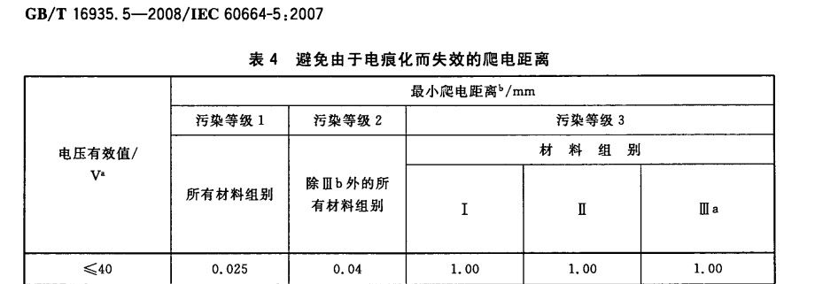

直流12V10A 最小电绝缘距离多少?
发表于 2014-1-17 11:27:26 | 显示全部楼层 |阅读模式
本帖最后由 icegoods 于 2014-1-17 12:42 编辑 , J5 v$ p, i* G5 z. u' t/ `$ C
+ H  v% v) D# X( c% G
请教下懂电气的人,直流12V10A 最小电绝缘距离多少?考虑环境湿度以及灰尘污染物7 L  W: y, C( s2 v/ d% F8 i7 S+ Y4 r* q
2 v! Y% w+ t% W- @不是很明白国标描述的污染等级材料组别

发表于 2014-1-17 12:08:38 | 显示全部楼层
是PCB电路板还是什么东西呢?   12v低压在电路板上可以布置的相当近  1mm都算比较远了
5 N; ?8 |, s1 ]" w3 w7 g2 _不知大侠说的是什么
不是电路板,裸露空气中的正负两个极  发表于 2014-1-17 12:29
发表于 2014-1-17 13:32:10 | 显示全部楼层
GBT16935.1-2008   我在pv265上下载的   在规范的第14页有污染等级和绝缘等级的描述    我不会传附件啊~
发表于 2014-1-17 14:42:17 | 显示全部楼层
12V根本不需要考虑绝缘间隙,但是如果可能有其他高压或者防雷则需要考虑对地的绝缘问题
