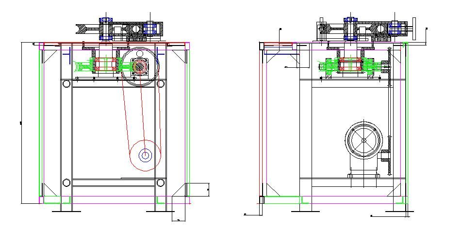

发表于 2014-1-16 17:49:30 | 显示全部楼层
彭老,谢谢您的分享。几个月前在cad论坛中看过有人分享过类似的东西,还贴个三维图,现在我把那张图找了出来,希望您点评下。
 楼主| 发表于 2014-1-16 19:03:20 | 显示全部楼层
上面的三维造型手动,下面的装配图机动,用的都是压缩弯管形式,和我贴出的原理一样。关键要点是中心滚轮固定,压弯滚轮绕中心滚轮转动。
