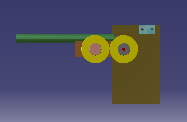

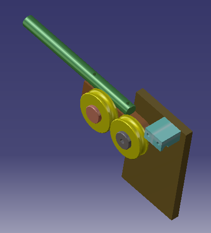

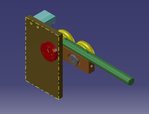

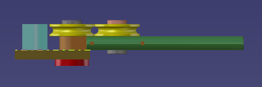

发表于 2014-12-16 23:08:46 | 显示全部楼层
看到大师的作品,感觉挺有意思,就用了了一晚上的时间出了个简易的三维图,
轴视图.png 俯视图.png 附图.png 正视图.png file:///C:/Documents%20and%20Settings/Administrator/桌面/轴视图.png
声明:螺栓没有出图(有点懒,呵呵),如果有时间后续贴上运动效果图。
开始我想按照大侠贴的图片出图,其中有两张图纸尺寸不完全,就下载了附件CAD版本的,还好是1:1出图的;另外就是底板没有出单件图;可能是草稿图缘故,总装图有个别线性错误。
感觉导向块处有需要优化的地方(我的思路还不完整,想到后再说),
特别棒的作品,向大侠致敬!
