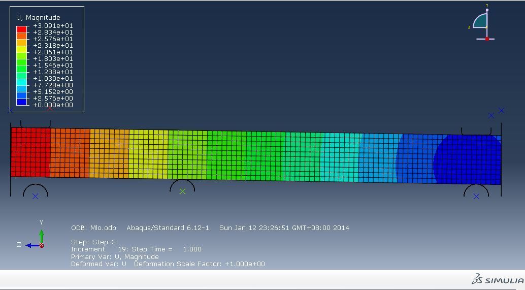

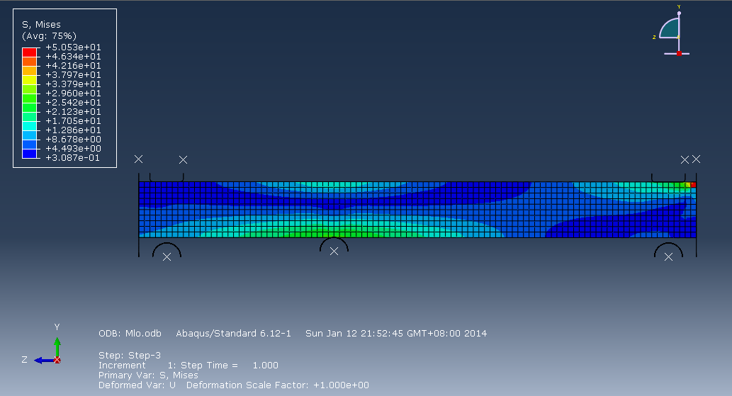

看到前面有大侠用有限元算了,我也献丑简单算一下:
横杆的材料是钢,考虑重力,两端分别为2吨的力,除了横杆以外,剩下的部分均由刚体模拟。
1.从底下的云图可以看出来,横杆确实是可以举起来20mm的,这与我开始的预测差别很大。
2.左端支撑反力:102581N,右端支撑反力:102817N;左端支撑反矩:2.137e7Nmm,右端支撑反矩:-9.406e6Nmm。
3.楼主图中F3,仿真得到是44330N。
4.所以,应该是左端下部的螺栓受力最大。
谢谢您的认真回复,期待您的下一个结果。  发表于 2014-1-13 00:09
感谢楼下,冷水黄金前辈的提醒,由于两端挡板与横杆端面的接触设置问题,以上计算都是有误的。是两端无间隙的情况下得到的。明天我会重新设置一下,给出仿真结果,在此非常感谢冷水黄金前辈!  发表于 2014-1-12 23:35

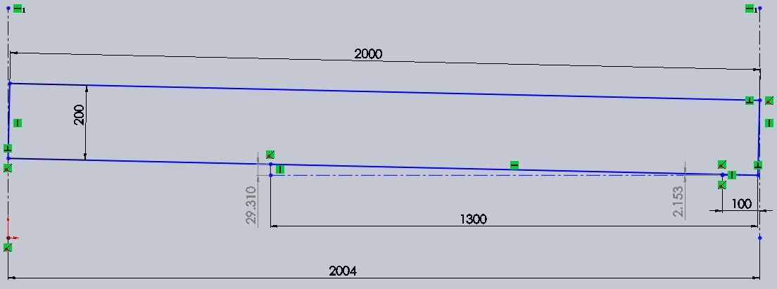

如果把杆按理论尖角计算,对角度长209.975mm=~210mm。
两侧间隙4mm,左边上升42.9,右边下降2.2mm,对角顶抵到两端了.
F3已经上升了27mm,足已达到要求。
明显与实际情况不相符
明白您的意思了,谢谢大侠点评。  发表于 2014-1-13 11:14
当然如果装配不合理或加工有误差,就会出现一端先顶的问题。  发表于 2014-1-13 08:46
CAD画下就知道了。  发表于 2014-1-13 08:41
围绕右下半球形凸台,左端上升,直到左下角顶封头;右端下降,直到右上角顶封头;此时左升42.9,右降2.2,F3升27.1  发表于 2014-1-13 08:40
谢谢回复,不过抱歉,没看明白啥意思,能否在拨冗解释解释。。。。  发表于 2014-1-13 00:10

谢谢羊角山大侠的回复。事实上,在向您问问题之后,我就打开CAD画了一下,发现果然右边支撑部位没有分离。
右边支撑部分没有分离这一点是一个非常大的hint,我出题时都没注意到这一点,
这个思路,使我对客户现场当时的问题和疑惑都得到了解释,对您的认真回复再次深表感谢!

根据32#冷水黄金前辈的描述,可以看出来,如果F3处上升20mm,横杆是顶不到两块挡板的。(图1)

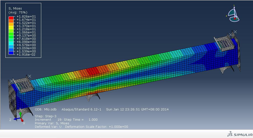

回复本人31#,真的是献丑,由于参数设置,计算结果是不对的,现在更正如下
横杆的材料是钢,考虑重力,两端分别为2吨的力,各接触面摩擦系数0.01(便于收敛),
除了横杆以外,剩下的部分均由刚体模拟。(图2,位移;图3,mises应力)
1.和各位大侠料想的一样,右端确实没起来,甚至左侧都没有接触到挡板。
2.左端挡板支撑反力、反矩均为零(未接触),右端挡板支撑反力、反矩:81N 和 8715Nmm (可忽略);
   F3处支撑反力:33087.4N,右端支撑反力:9188.7N。
3.总结一下:确实是把问题想复杂了,有限元结果对分析螺栓失效基本没有起作用。
就本人31#的粗心大意,向各位道个歉,希望那个错误的结果不会误导到别人。
