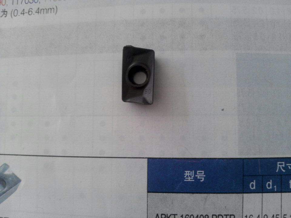

客户给我一个刀片让我找,形状像APMT1604,尺寸和APMT1135差不多,和1135区别是切削刀尖有个突起,20粗的刀杆可以安装3个刀片

这种刀片真的烂大街了,有AP,AD等,刃长有10,11,13,15,16等。

你挂着"safety"的头像查特固克的样本?你还真有个性啊!国标型号是“AXMT”的。

这个好像是铣刀开粗的刀片
