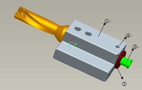

方案:
1. 通过制做副刀架的方式使U钻与数控车的刀架或中拖板连接。
(注:在制作过程中一定要使副刀架装U钻的孔与机床中心等高,否则加工出来的孔有误差或对刀体有擦伤)
2. 通过图中的②和③解决U钻内出水问题。
   图中①为副刀架,图②为塞子,图③为快速接头,塞子通过螺纹④与副刀架连接。

有什么价值??没意义。用的起U钻的厂家。不会用在那种4方的刀架的经济数控车床。肯定是转盘刀塔。刀塔自带夹具。在经济数控车上纯粹浪费钱。

我发现U钻就是个消耗品,干的是快了,报废的也多了,打的多了刀体就抗不住了
发表于 2014-1-12 23:46:17 | 显示全部楼层
你还得换个高压泵,就这种经济型的数车,水泵和狗卵一样大,出点水和老头尿尿一样,那这内冷屁用没有。

! F; s3 L$ T% g0 b% J. k7 Q( Y; Q不是小瞧。U钻的使用成本和条件比普通钻头要高的多。而经济的简易数控车床是达不到的。而且正常4工位的经济数控车,本来就是节约成本的。现在搞个高成本。本末倒置。$ v' y8 |2 U( t9 q3 b: V, m- n% ~
你的的还是我要表达的意思。我只是说U钻在经济数控车床上不好用。没有说U钻不好用。搞清楚行吗?经济数控车是指7万元以下的。  发表于 2014-1-15 10:40
麻花钻还要打中心孔,不然刚切入时进给还要慢,磨的不好还会缠铁屑,U钻就是对机床要求比较高,刚性好,功率大,中心高准,再加个内冷,切削时间再省个一半也不是难事。  发表于 2014-1-15 00:21
你自己算啊,按45#钢算,麻花钻打40深,要打通就要打到约46深,转速最多700转左右,进给0.1,纯加工时间40S,太快烧刀,U钻是平底,打42深足矣,转速1200,进给0.12,纯加工时间18S。  发表于 2014-1-15 00:16
而且在钻孔的时候。刚接触的时候,钻头会有个受力上抬的动作。容易搞坏钻头。  发表于 2014-1-14 11:34
问题是在我们实践中。经济数控车床是很难绝对在中心。楼主这个夹具目的就是装在刀架上打孔。U钻会很快磨损。  发表于 2014-1-14 11:18
想问这为兄弟,U钻的使用环境要求很高吗??您帮我算算这么一个孔,ø16深度四十。麻花钻和U钻的节拍各是多少。有一万个这样的产品,请问两种钻头的效率差额是多少。。。  发表于 2014-1-14 09:39
发表于 2014-1-14 19:49:28 | 显示全部楼层
本人就楼主的主意发表点观点,其实在经济型数控车使用U钻我个人认为非常赞同,就50的钻头而言,一根3倍U钻才500左右块钱,刀片20一片,加工效率高,而且少一次装夹时间,要是碰到精度不高的孔,甚至可以直接钻出来,普通钻头的光洁度还不好

% v- d" M& h2 S  E, x: N楼上说的经济型数控车不好找中心,错,那是你不会找而已,把表架在主轴上转动主轴找U钻工装的中心不就得了啊
