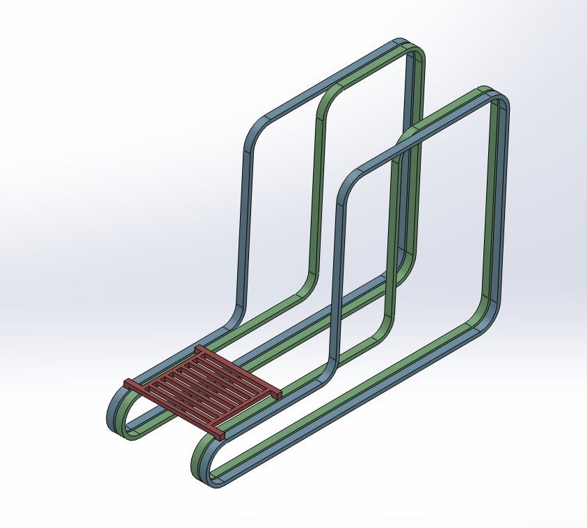

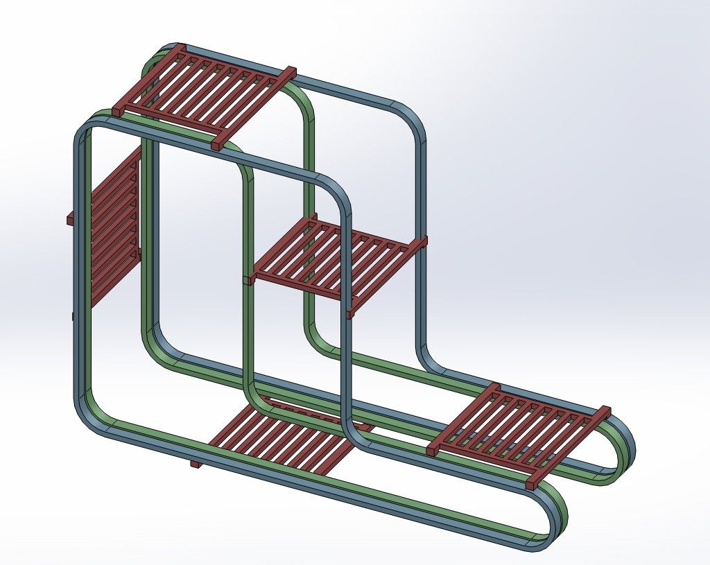

前阵在广州展会就看到了链条升降平台的装置  一直没时间自己搞下 3 G6 s) e( {) F8 r: c" T
正好现在有社友想知道相关知识 就勉强发个示意图吧
) s" s- Q% y: |) a" K5 o1 o向最先想到这个方案的人致敬(平台是柔性的,其宽度是链条节距的N倍,具体就不多解释)
! N  Q. V+ s2 l  l9 Y~~~~~~~还是没搞清楚怎么上传压缩文件~~~~~~~
参与人数 2威望 +11 收起 理由
桂花暗香 + 1 热心助人,专业精湛!
老鹰 + 10
发表于 2014-1-9 17:15:37 | 显示全部楼层
转弯处如何处理!!!
见过拖链没?可以朝一个方向弯曲,但是不可以反弯  发表于 2014-6-15 11:25
下部分链条前后错开托盘安装轴距才能顺利转弯吧。  发表于 2014-1-9 19:09
平台是柔性的  发表于 2014-1-9 17:20

所谓Z型循环式提升机!基本标准化的东西!

动力就是两根链条拉动吗?那动力输出地方是在哪里呢?
发表于 2014-1-9 20:01:56 | 显示全部楼层
一目了然
发表于 2014-1-9 20:52:04 | 显示全部楼层
双链条错位
发表于 2014-1-9 21:27:36 | 显示全部楼层
柔性的,上升时中间没有下垂是怎么搞的?另外这东东算特种设备吗?

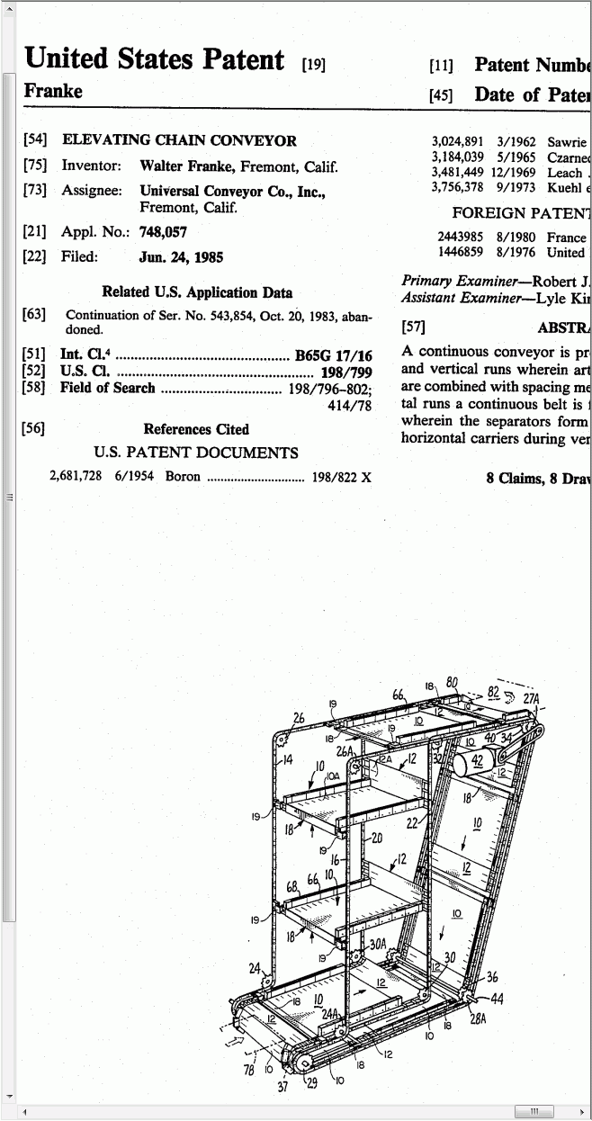

发表于 2014-1-9 22:32:51 | 显示全部楼层
上传一个美国1986年的专利。
学无止境啊  发表于 2014-4-8 23:29
是不是链条节距,链轮大小都一样的?  发表于 2014-1-18 15:46
这个平台的节距是不是得跟链条的节距一样才可以啊??  发表于 2014-1-17 09:24
好!很好!非常好!  发表于 2014-1-15 09:18
差距越来越近了,只差三十年不到了  发表于 2014-1-12 23:15
这资料那里找到,怎么详细  发表于 2014-1-12 17:21
