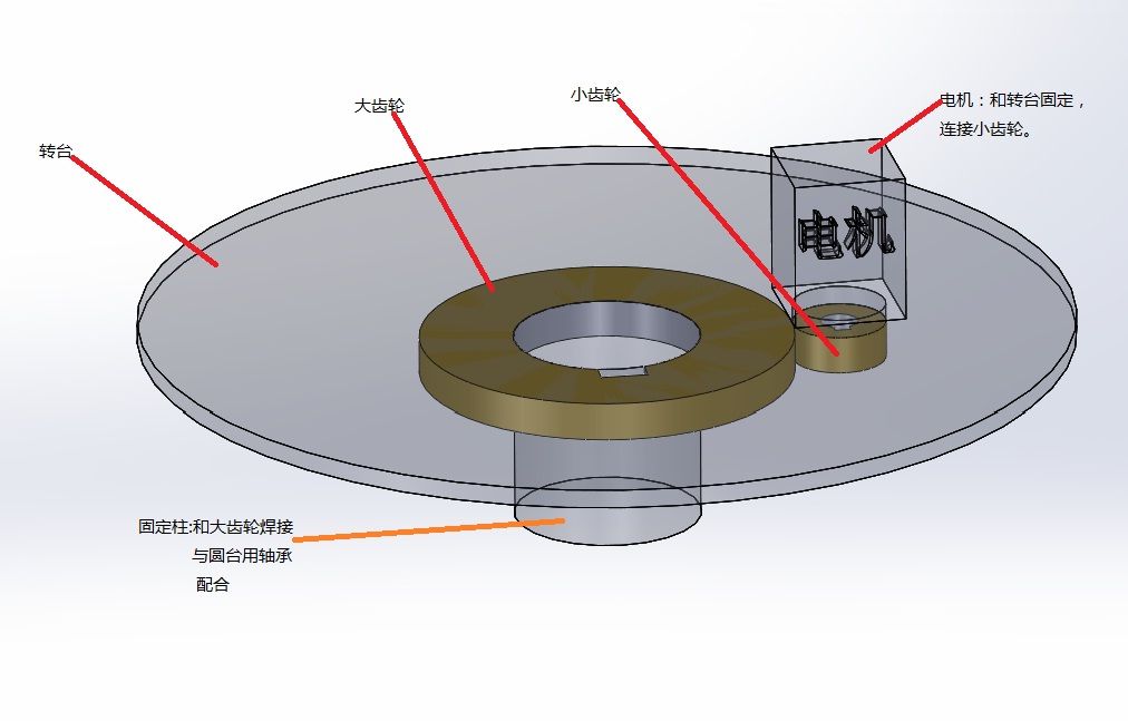

各位元老,请帮我看看这样的设计是否可行:将电机放在转台上,大齿轮是固定的(固定轴也是固定的),通过电机上的小齿轮传动来带动转盘。画了一个简单的草图,大概的原理,请将就一下
这样的结构是否可行,谢谢!

发表于 2013-12-24 16:49:25 | 显示全部楼层
anjay1125 发表于 2013-12-24 16:44
草图补充
为何不将大齿轮与转台固接,电机固定在基座不动。
回复 支持 0 反对 1
 楼主| 发表于 2013-12-24 16:56:59 | 显示全部楼层
谢谢提醒:忘了补充,转台转动惯量比较大,电机直接带不动,这样为了增大减速比。
发表于 2013-12-24 16:59:19 | 显示全部楼层
电机干吗不放下面啊,下面没空间吗?看着这个图感觉理论上应该可以,就是不知道你的转台多大,电机不知道是不是能带的动
回复 支持 0 反对 1
发表于 2013-12-24 17:01:02 | 显示全部楼层
也一样减速呀
 楼主| 发表于 2013-12-24 17:03:04 | 显示全部楼层
机械学艺 发表于 2013-12-24 17:01
也一样减速呀
是指加减速机吗?
 楼主| 发表于 2013-12-24 17:06:19 | 显示全部楼层
囨檞释 发表于 2013-12-24 16:59
电机干吗不放下面啊,下面没空间吗?看着这个图感觉理论上应该可以,就是不知道你的转台多大,电机不知道是 ...
是的,为了解决这一点,所以才让电机放在上面
发表于 2013-12-24 17:09:55 | 显示全部楼层
多数情况是电机和小齿轮固定  大齿轮和转盘一起转动  具体为什么自己多想想吧

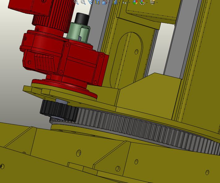

发表于 2013-12-24 17:18:45 | 显示全部楼层
该你一个参考
