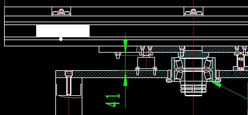

我是个新手,今天在公司看到一个部件,如上图所示,我感觉下面的轴承基本上不受载荷,它在这起到什么作用?是否使用深沟球轴承代替?我问了设计人员,他说是直接拿了别人的图直接用的,他也不知道起什么作用。请各位大神指教

是个定位的转台么,不明白楼主为什么觉得轴承不受载荷
整个盘子的竖直、圆周还有倾覆载荷都是由这对轴承提供的啊
有些情况,可以用深沟球加一个推力轴承代替的
如果下面用深沟球轴承的,轴的结构稍稍改动。必竟,上面的轴承要有一点预紧。倾覆力大的话,个人还是愿意用图中结构。  发表于 2013-12-23 22:13
二楼说的有道理。以前做的离心甩干机就是类似结构,只是下面用的深沟球轴承。  发表于 2013-12-23 22:07
二楼说的有道理如果有外力让上面的转盘倾倒,这个轴承都起作用啦呗  发表于 2013-12-23 21:33
是定位的转台,你这么说我有点明白了,不过还是有点不理解,我认为整个盘子竖直的载荷是由上面的轴承承受的,下面的轴承最多也就是承受倾覆载荷,它是不承受盘子的竖直载荷的。  发表于 2013-12-23 18:37

圆锥滚子轴承可以同时承受径向载荷和轴向载荷,至于LZ的受力情况无法从图上得知!
圆锥滚子轴承可以同时承受径向载荷和轴向载荷,这个我是知道的,我只是个人认为下面的轴承有点多余  发表于 2013-12-23 18:40

下面的轴承目的轴向定位,并可承受较大的轴向力。如果用深沟球轴承的话,上面转盘在受到偏载的情况下,轴承易损坏。
对于转盘类,用回转支撑最好  发表于 2013-12-23 18:46
恩,明白了,多谢,你知道有什么装置可以来代替它吗?  发表于 2013-12-23 18:43

如果取消下面的轴承,结构如果被外力或者振动向上提,由于没有向上运动的约束,轴承内外圈就要分离,径向失去约束,这样就无法支撑了,再落回来还不一定对得齐,提得太多还会散架。
如果下面改成深沟球轴承,也要做轴向限位防止上窜,还得给上轴承做轴向预紧,确保在外载荷作用下,其内外圈不会分离。
如果用两个圆锥轴承,采用面对面,或者背靠背的布置,这样的风险就不存在了,无论载荷朝向那个方向,径向轴向都能可靠支撑。
不想做也可以去买现成的转盘轴承,要求不高的话,可以去饭店吃饭时看看那个桌面下的轴承是怎么转的。  发表于 2021-7-28 11:54

还有我觉得,你下面是用两个细牙螺母并起来的,这两个细牙螺母并紧的话也有比较大的持续性的轴向力,深沟球轴承一般不承受轴向力。如果转台的自身重力比较大,而且像楼主说的不会上窜的话,我个人觉得下面用深沟球轴承,同时把两个细牙螺母换成卡簧也无不可

楼主这个转台,主轴四周是用什么辅助支撑的呢?单独做的滚道么?
是牛眼轴承吗?  发表于 2013-12-24 20:36
是4个万向球,还有一个弹簧支撑的钢珠用于定位用的  发表于 2013-12-24 19:44

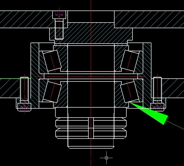

看到第二张图最右面,转盘下面弹簧支撑的钢珠没有?不过这钢珠顶着的圆环V形导轨设计不合理。一是过定位,二是工艺性太差。  发表于 2013-12-24 05:51

这两个轴承恰好形成一个轴向的锁紧结构,包括径向。不仅仅可以承受轴向的振动,而且还有径向的力以及弯矩。换成深沟球和卡簧之后,这些作用基本就是去了。即使转台比较重,运动及其平稳缓慢,但是重心不在轴上呢?不照样出问题吗?

我就设计过这种结构,主要就是保证轴向双向受力。深沟球轴很显然不行,要是轴向受力不大,可以考虑角接触轴承。考虑工艺,选一样要好
