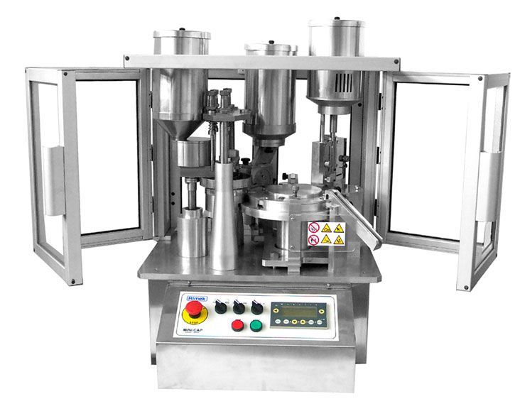

发表于 2013-12-19 14:25:59 | 显示全部楼层 |阅读模式
看看有谁知道具体结构原理的!发表一下高见
发表于 2013-12-19 15:43:40 | 显示全部楼层
有点像制药机械领域里面的
发表于 2013-12-19 16:18:08 | 显示全部楼层
这个是制药用的胶囊填充机,看出口像是单填充的
发表于 2013-12-19 16:47:05 | 显示全部楼层
木见过
发表于 2013-12-19 17:20:10 | 显示全部楼层
二楼说的对,胶囊填充机
 楼主| 发表于 2013-12-20 12:33:16 | 显示全部楼层
不知下面的传动是用怎样结构,是凸轮结构还是其它结构
发表于 2017-5-31 16:13:36 | 显示全部楼层
可以使用凸轮分割器,是标准件,上网就可查到,做这个人很多,而且做得很好,需要多少工位根据需要选用

发表于 2017-6-20 17:15:52 | 显示全部楼层
这个机器我不知道是哪个厂家的,IMA的ZAN-40F我有一台意大利原装的,结构跟它差不多,使用分割器,传动,用真空吸料后旋转到胶囊位填充,可充填粉剂,微丸剂
