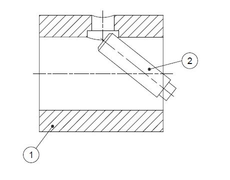

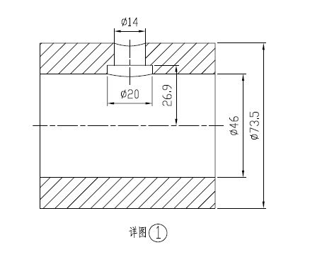

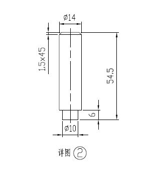

如图所示,想验证零件2是够可顺利通过零件1中间的孔(必须从内腔向外穿过),遇到此类问题,本人验证时是通过cad建个块,然后一点一点旋转,一点一点试,感觉甚是麻烦,效率低。请问大家诸如此类问题,有没更简单的方法来验证,静待大侠们来解疑。。。9 i7 [& _; I* d- E) C5 P

发表于 2013-12-16 18:29:26 | 显示全部楼层
尺寸一算就知道了,26.9+46/2=49.9,计算结果小于销子长度,肯定干涉。
 楼主| 发表于 2013-12-16 18:47:56 | 显示全部楼层
mixin0756 发表于 2013-12-16 18:29
2 I. Q5 B3 W2 P7 [, |尺寸一算就知道了,26.9+46/2=49.9,计算结果小于销子长度,肯定干涉。
5 ~8 w+ k% E5 i$ L9 |& B% E) w您好,如将零件2改为直径为10的圆棒,长度不变(54.5),此时按您的公式计算结果应还是干涉,但实际倾斜后是可以顺利通过的。
& D! w* O. L, l# B' S( U
确实如此。请教大侠假如第二种情况(销轴直径减小到10),是否可以由简单计算来得出结论?  发表于 2013-12-17 22:45
销子直径的减小就不是这种算法了。  发表于 2013-12-17 10:38
孔与销子的直径相同,要想使销子进入孔里必须是孔的轴线与销子的轴线重合,偏一点都进不去。孔里的空间必须大于销子的长度。  发表于 2013-12-17 10:34
这时候就不能按这个公式算了。因为在14的孔里就可以把销斜过来。  发表于 2013-12-16 22:02
所以说他的计算方法不对。  发表于 2013-12-16 19:02
发表于 2013-12-16 19:38:14 | 显示全部楼层
即使数学上能通过,考虑到人的操作性,也有可能卡主,设计时最好能保证足够的余量,以前自己设计上也碰到楼主
6 C" L0 s$ L& M3 A! z0 c. e+ }这样的问题,纠结了几个小时画出来,请教下面师傅,师傅直接说太麻烦,最后还是改了方案
