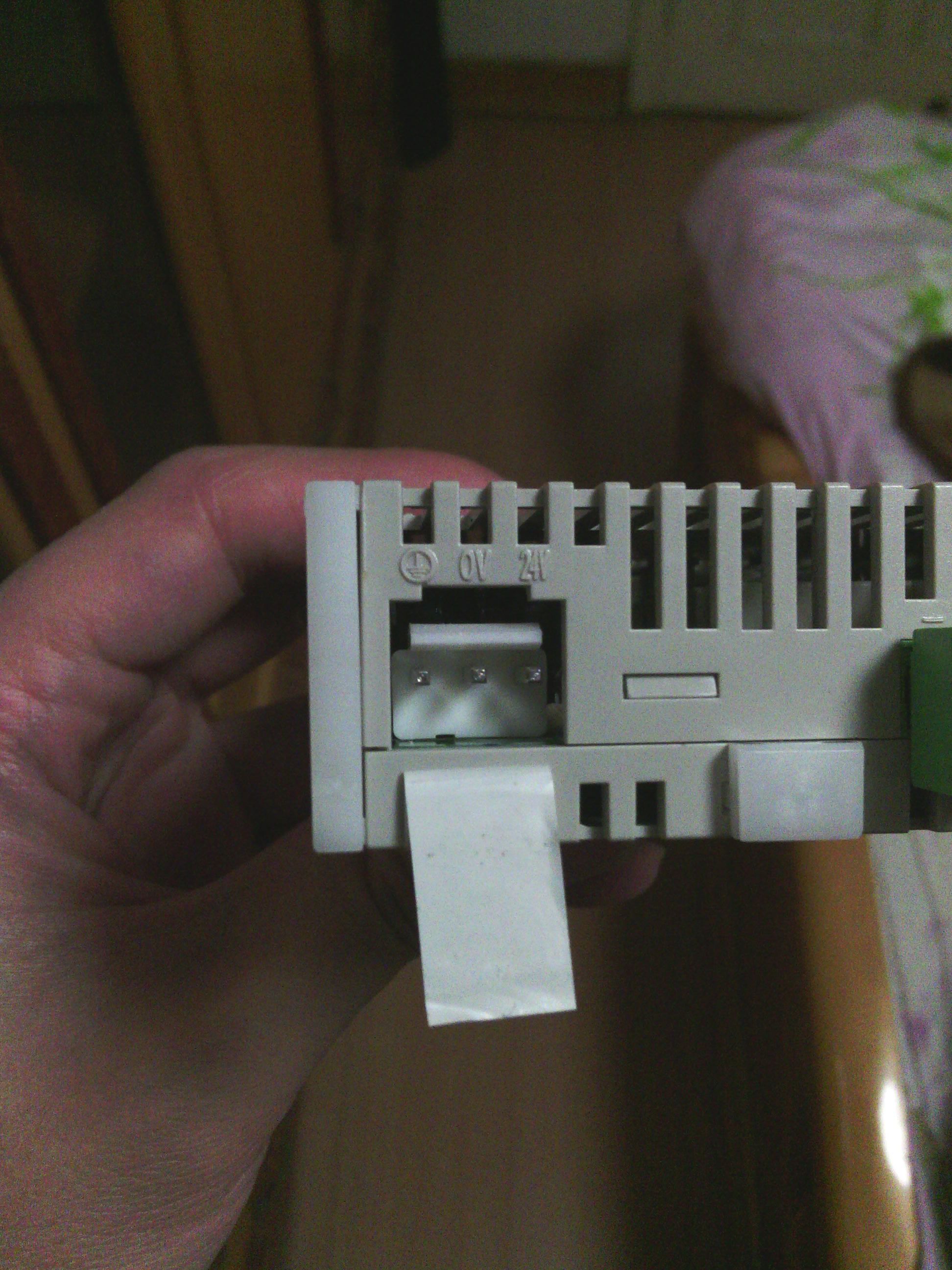

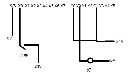

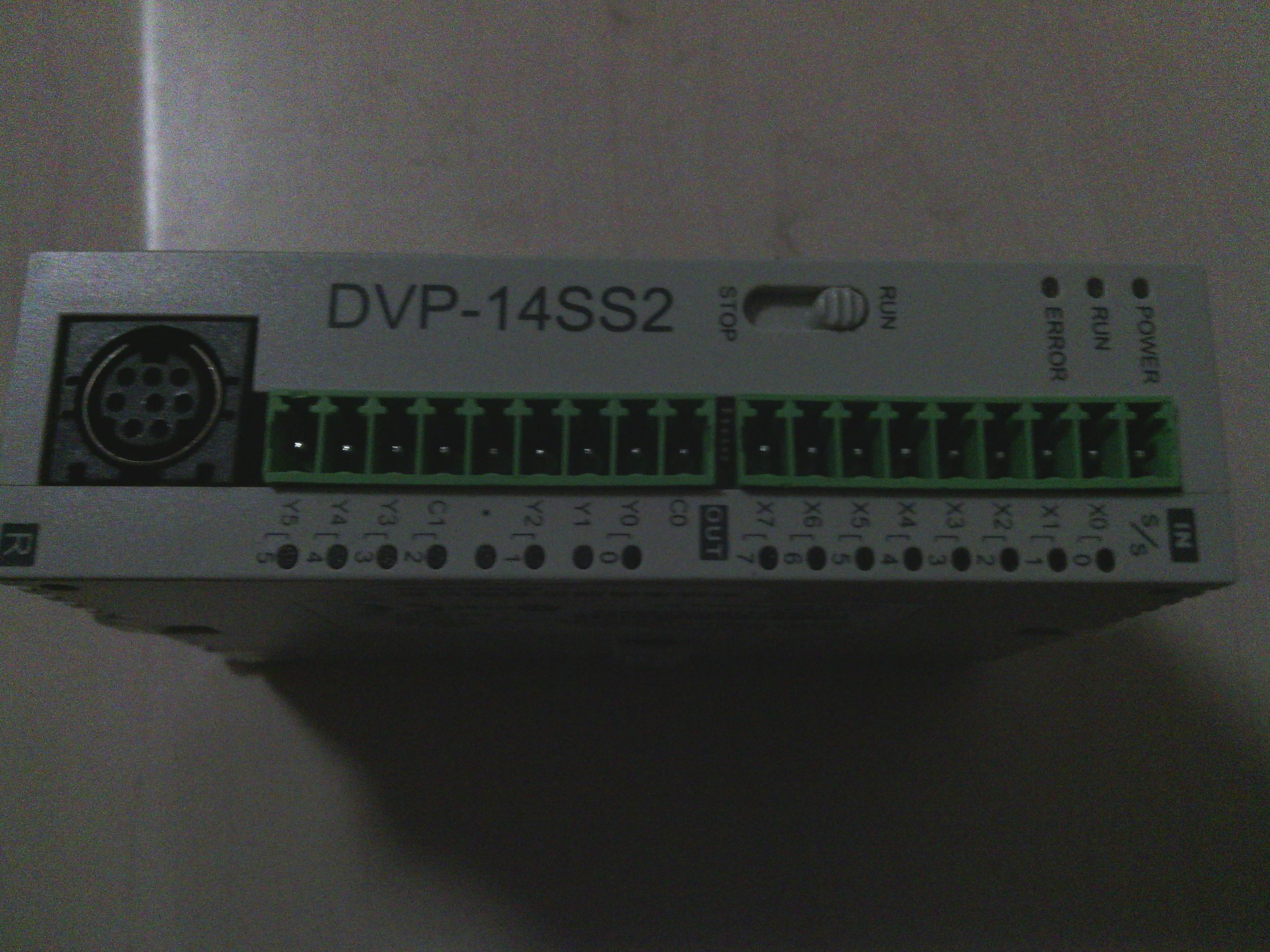

发表于 2013-12-14 23:12:37 | 显示全部楼层 |阅读模式
最近在自学PLC,不知从何从下手,手头有一个台达的PLC和一些继电器和指示灯等,想试试用PLC编程实现一个小的控制:比如按启动按钮,开始计时,10S后,绿色指示灯亮,再10S后指示灯灭。编程我会点,但是从没有接过线,想请教几个问题:+ C6 e0 S! W( O% t( y# f" ?
1、大概说一下各器件的连接情况,最好有简图,再标上正负极等关键的东西
% X8 y% T5 m: n0 c1 f3 D2、PLC的24V电源处的地线要怎么接呢?

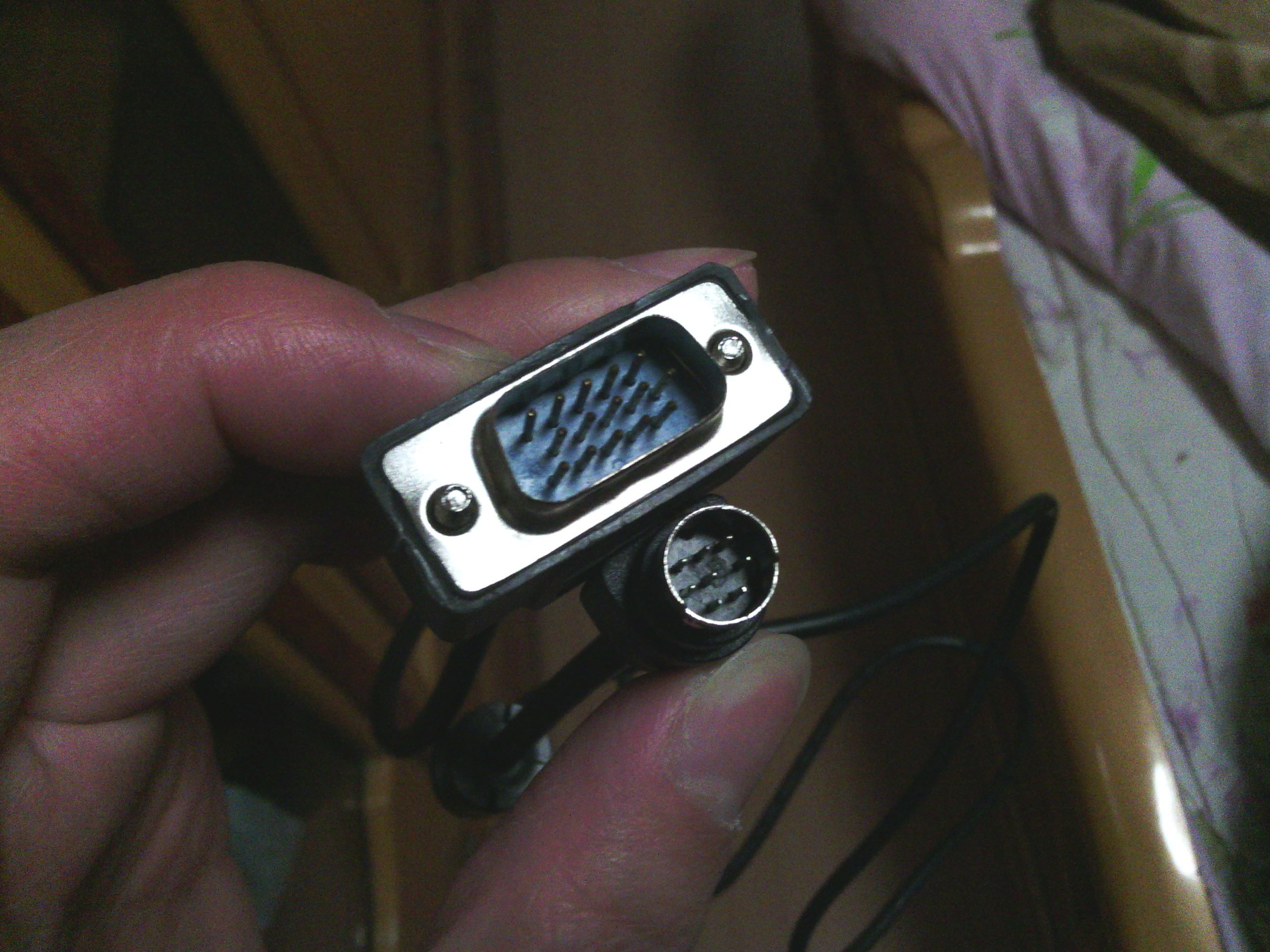

7 V4 Q9 j% w- f' W4 t9 \3、PLC与笔记本电脑通讯线缆一定要RS232串口吗?图片中的电缆线一头可以插进PLC,另一头是15针的接头,可以插进接笔记本接投影仪的接口,这个可以通讯吗?如不能,这是一根什么线?; M, ]4 }8 J+ B

1.简图
- ~2 {; Z. h0 G
接线
接线
% d: I; ^; S6 f2 Z3 m* @/ H' @7 ?! Q
2地线当然接地线,可以不接,1 _3 O- d# h% N# G
3查看PLC通讯协议,再检查通讯线,设置好端口
发表于 2013-12-15 13:54:46 | 显示全部楼层
3.也可用USB,要驱动;15脚是VGA,连触摸屏之类的

首先你到中达电通网站下载你这个型号说明书。) b+ N7 O/ ]4 x9 c) {
网址如下:
% T  `' a/ K0 \+ g5 b0 p8 n0 k. t" Mhttp://www.deltagreentech.com.cn/sc/default.aspx, d% d, |4 I8 i  `8 D2 J/ h# O8 {" b
上面有详细的哪个线该怎么接。' O+ J8 r4 `* b) [: k6 A, @6 W$ H
2 _+ e. Q* C4 A7 a我建议你买个usb口的编程线,比较通用一点。

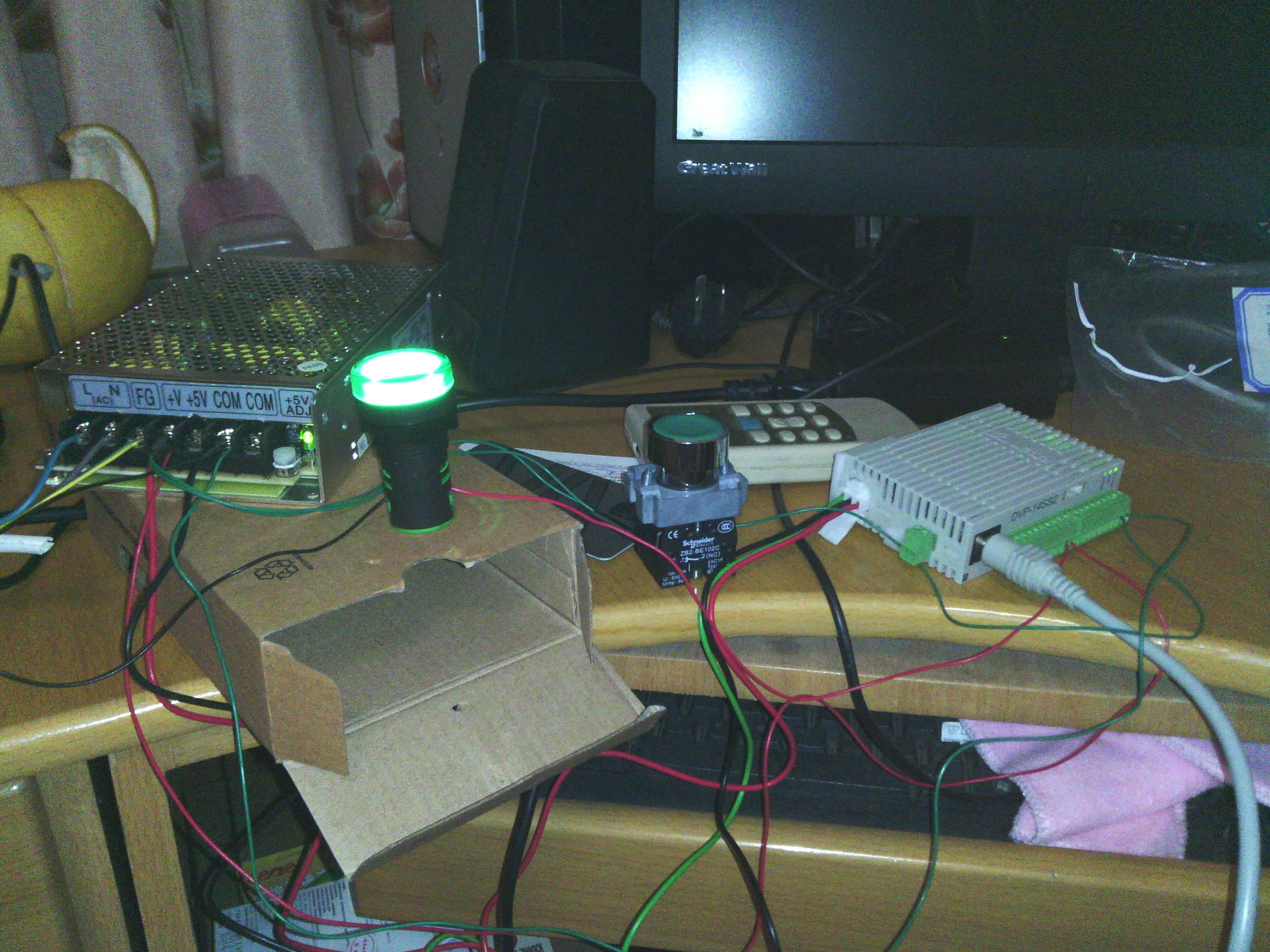

 楼主| 发表于 2013-12-19 23:30:03 | 显示全部楼层
小研究了一下,写了一个简单的程序,终于把一个指示灯点亮了。。。
