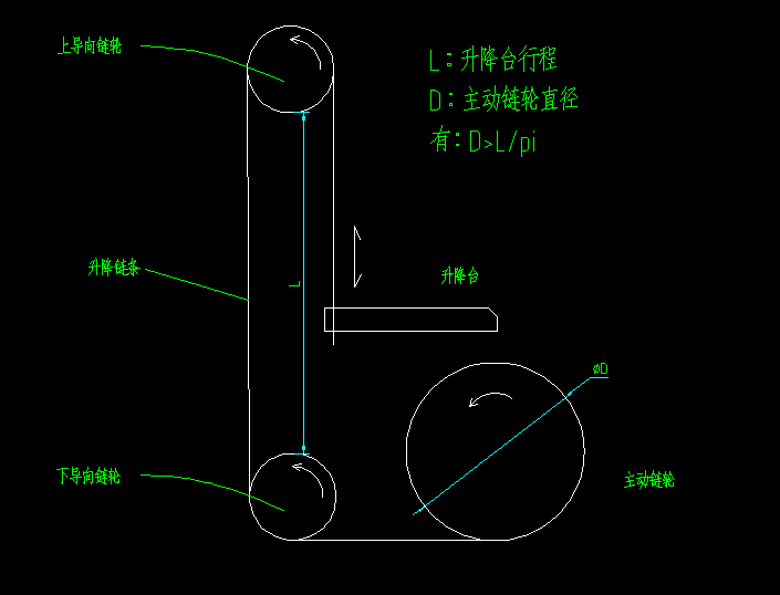

发表于 2013-12-13 10:15:18 | 显示全部楼层 |阅读模式
如附图所示,通过链条将主动链轮的旋转转换成升降台的上下运动,驱动必须用电机。
主动链轮的最小直径D在结构仍不允许的情况下,有什么收卷方式,或者方案可用。
多谢。

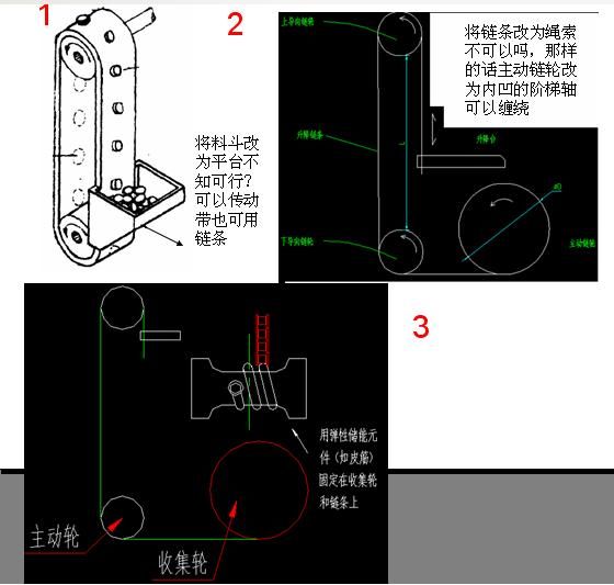

发表于 2013-12-13 13:52:21 | 显示全部楼层
请参考下图,不知道你用这个具体干什么,感觉这个结构不是很紧凑
第三个方案凹槽的宽带应该只能容乃链条的宽度,避免链条和链轮在啮合时不在同一直线上  发表于 2013-12-13 13:54
 楼主| 发表于 2013-12-13 13:57:33 | 显示全部楼层
索具传动也可以。想改造现有设备,利用已有的链条。

发表于 2018-11-27 08:39:01 | 显示全部楼层
没必要收卷,联在右侧链条上上升,左侧链条上下降,结构优化一下就好了
