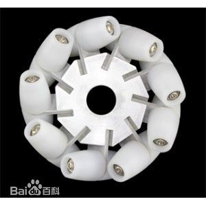

全向轮或者麦克纳姆轮,就是搁现在,没有玩过的人也会认为那玩意很神秘,很“高大上”吧。就是到收录学生论文的网站上去搜,关于这种轮子的研究论文历年来就不少。有些错误的认识被交叉抄袭;有些不太靠谱的结构,用上这轮子搞一下研究,就可以写一篇优秀论文了。其实04年的时候,我就有校友用铝片,铆钉杆和电气垫柱手工山寨出来过一款麦克纳姆轮。当时我也把玩过,那时候大家的意见是统一的——“不靠谱”。

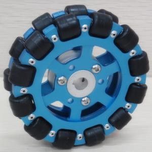

圆周小轮子绕着小轴转小轴固定好呢,还是小轮子和小轴固定,小轴去转。分析起来,两个各有利弊,后来发现轮--轴空套容易进灰尘,容易偏,容易卡,转向使用轴--座空套方案。轴--座空套方案,很快也发现间隙渐渐增大的问题。因为轮子是线切割制作的,加工面为电蚀面,受不了长久的冲击挤压。后来改为数控机加铝,再后来改为亚克力激光切,最后改为机加碳纤板。
小轮子用什么材料做?丁腈橡胶?天然橡胶?硅胶?聚氨酯?硬度多少?那时候学校给力,我们每个各做几百个回来试,了解各种轮子的特性,甚至最佳参数使用寿命。这期间也有外校过来参观交流,偷拍几张嘛,就能知道怎么设计。但用什么硬度什么材料的,就不知道了。
那时候讲究追求完美,走极端,经过长期测试,试验场地上留下长长的橡胶摩擦痕迹;也因为这种测试,我们已经不满足于正常使用。有人总结出来,新轮子用酒精擦拭后晾干,综合参数是最NB的。所以后来上场前就会一堆人拿着酒精瓶子忙活,最后附上保鲜膜,赛前拆下。
那年下来,真正玩转的几个人都知道全向轮什么回事了,原来的神秘感荡然无存。俄亥俄那家公司的轮子显然早就不能满足我们的需求。
好玩的是,后来我把淘汰下来的轮子放到淘宝上,居然有人上来就打价格战。还有一个估计从我们那边山寨过去形状的哥们,居然拿着自制的各种轮子到现场去卖。看着他们那线切割加工并表面阳极化得很好看的本体,确实很美观;看着那键槽,都不用计算,我们都知道那玩意勉强能玩,但要玩到极端的状况,呵呵……

麦克纳姆轮
麦克纳姆轮
全向轮
全向轮

应该配图
叉车走斜线,你们这种轮子的方向性准确性和操控性就不如麦克纳姆轮.  发表于 2013-12-13 16:11
但如果把你们的全向轮尺寸放大到叉车轮子那么大,叉车走  发表于 2013-12-13 16:07
麦克纳姆轮先天就有寿命低,维护成本高,不适于长距离行走.其只适用于洞库,舰船等场地受硬性限制的场合.不然出现了这么久,你看到有几个叉车用这种轮.把其尺寸缩小用于机器人也许有问题,你们的改变是很好的.  发表于 2013-12-13 16:05
加上了,网上很多。但很多都是机械照抄,或者简单“改进”,改进的理由不是实际使用,而是外观啦,创意啦。打不打滑,耐不耐用,要吃过亏才知道的  发表于 2013-12-12 22:38
