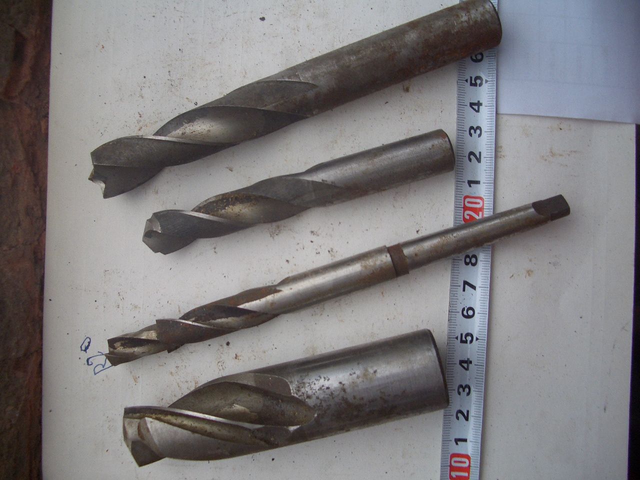

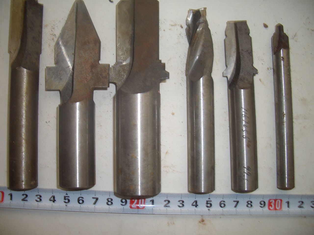

  干什么活用什么设备,这是机械加工的基本常识。单件少量零件的加工,多选用普通的通用设备,如车铣刨磨镗之类;中小批量的零件加工,一般选用通用性较好的专机,如简易数控和程控一类的设备;大批量和特大批量的零件加工,就得选用专机了。
  一般精度和形状,与精度高,形状复杂的零件加工,选用的设备也不一样。俗话说得好,没有金刚钻,别揽瓷器活。机加工企业,尤其是一些以非标设备制造为主的中小型企业,不论是设备种类还是数量都很有限。眼看着大批量零件的加工订单,因普通设备加工效率低,企业设备数量有限,不能按订单工期完成,而失去机会。
       专机最大的特点是高质、高效,适合批量零件的加工。但一般的企业,能得到一定批量的零件加工订单的机会并不多。花大价钱买来的专机,大部分时间闲置对企业不利不说,专机的工艺工装设计、维修保养、调整、操作人员都很稀缺,工价自然不低。有活干一月可以给企业创高效益,没活干企业白养着可是不小的负担。
  别说一般企业,就是大型国企,面对品种繁杂的零件加工,也常面临设备品种不足的困境,添置专机,一要花钱,二要等很长时间,常是远水解不了近渴。这时工艺技术人员的作用就很关键了。常用的办法就是;1.通过设计工装夹具,把通用设备暂时变成专机。这我以前已发过不少这类可进行大批量加工的夹具;2.把那些普通设备加工,难度较大的小台阶孔、锥孔或较深的孔,外形尺寸较多和异型的零件,通过设计成型刀具来加工,也可以极大的提高加工效率。使普通设备起到和专机类似的加工能力,也就是化腐朽为神奇的加工方式。
        关于这方面的刀具样式,请看我的帖子,
7 k' j- l8 }% k5 b3 a4 t                          工欲取其利,必先利其器。—— 批量零件加工所使用的刀具 [复制链接]
     有的社友问到过这类刀具的设计准则,在这里简单的介绍一下;
  孔加工用划钻;1,最简单的办法是用麻花钻改磨;2,有条件可以设计自制。
  设计尺寸,孔深浅如果公差方向一致,按公称尺寸设计。孔尺寸按孔最小加1/2公差。刀具尺寸公差一般±0.02。如果孔公差精度很高,制造精度公差也提高。一般刀具前刀面角度5~8°;后刀面与侧后刀面角度15°;两侧韧带宽0.10。这是一般常用的刀具,设计和制造都比较简单。这类划钻常用的有两刃、(俗称扁钻)和多刃。材料有高速钢和硬质合金镶块两大类,有的刀具还设计有螺旋角。这类刀具在精加工时,一般都是两把,一把粗加工,一把精加工以提高精划钻的使用寿命,粗加工余量0.20。之前用麻花钻钻底孔。

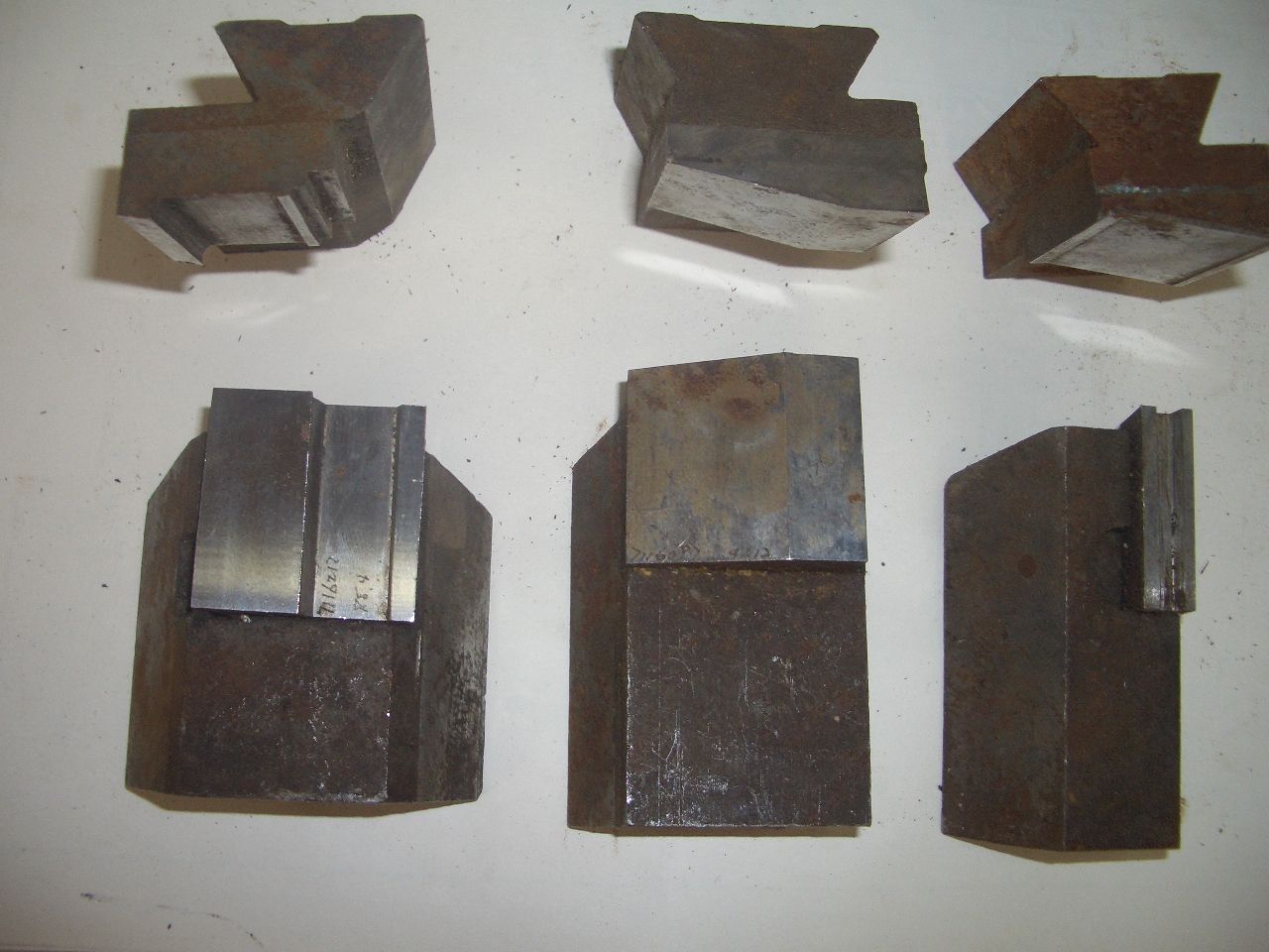

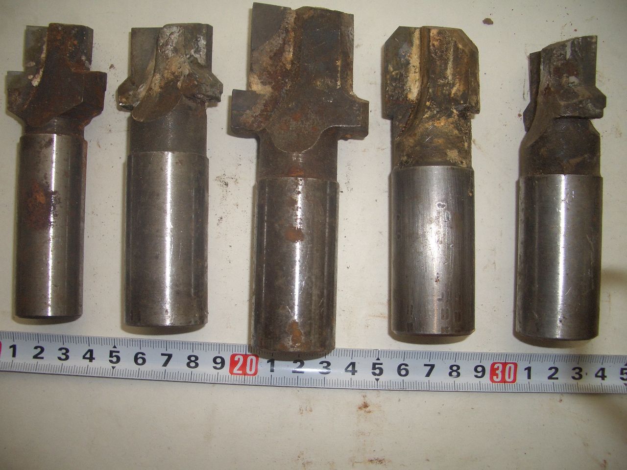

    外圆用棱形成型刀加工,一次进刀,可以加工出几个外圆和台肩。棱形刀的可刃磨前角是24°,装在有12°后角的刀夹内,实际切削前角为12°。过去设计,每一个台阶尺寸都要用三角函数计算,耗时费力,还容易出错。如今用CAD制图,按零件尺寸画好后,直接在图上测量,方便准确多了。设计这种刀具的宽度,要了解设备刀架的刚性,以免刀架打颤。, N( r' j/ ^3 n5 ?& G) H: h  I
1 Q  K: j" s7 m( O5 j( \+ Q
下面发几份划钻和棱形刀的图片。
+ w0 q. D+ @4 e1 E: s

发表于 2013-12-7 16:33:00 | 显示全部楼层
六角车大侠说的很有道理,只是每次看到大侠发来的图片都有种异样的感觉,咋都锈成这样了,不保养的吗?
这应该是废刀留做标本吧  发表于 2013-12-16 21:53
