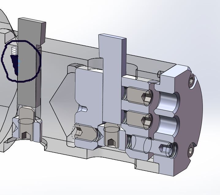

设计说明:
$ j4 z  w# z3 h* T1、用于组合机床的镗车头上,因此不要问我为什么柄部设计成那样,自己找个镗车头的图纸来看看就知
( t1 V, W0 ~' ^5 p1 G# D% i+ o2 i
* G2 z, C3 _* c道了。6 j2 L9 @1 q+ K
2、尽可能以简单的工艺和最低的成本来制作(自己使用的)
) p# P0 q( `4 x5 v3 ^2 Y3、尺寸可微调,需要调整2把刀的径向尺寸和两个刀尖轴向距离,因此其中一把刀可调整直径尺寸,另
8 k1 I6 Q2 q: f/ F. j5 H5 p. r* ]4 Q  T5 v1 p5 X
一把刀需要调整径向和轴向2个方向的尺寸。其中调整轴向尺寸的螺钉直接利用国产铣刀盘的压块螺钉,: P, f% c, A/ y, r3 Y- T
4 N, E3 d/ l# S# G! W这种螺钉一头是左旋一头是右旋,刚好可以双向调整。( l( w- j7 t$ }8 B6 M( V1 H
4、调整精度靠打表(为了简化制作)- ]4 L5 m2 X, T/ z7 p: X3 m0 ^
5、刀体强度较好,能承受一定的冲击。做过发动机缸体都知道,止推面上有缺口,原有的刀杆装的是小1 x1 Y4 h# I8 z& f7 b
% g) M% _# ]. X9 @
刀夹,刀片强度不够,容易崩刃,所以这里选用钎焊刀,刀体强度较好,制作成本低。
) k% J4 Z& U8 I

发表于 2013-12-5 19:28:39 | 显示全部楼层
看着不错
刀尖有三种情况,正向偏离中心,在中心线上,负向偏离中心,各有不同影响  发表于 2013-12-6 18:58
谁说的"刀尖应该在中心线上"  发表于 2013-12-6 18:57
有一个问题,不知道枯藤大侠注意没?刀尖应该是在中心线上,而不是刀杆、、、、三维图看的不是很确定,似乎是刀杆在中心线上。  发表于 2013-12-6 08:10
说过了追求以最简单的工艺和最低成本制作,当然粗糙  发表于 2013-12-5 20:32
我没玩过这种玩样,看不出所以然  发表于 2013-12-5 19:41
看着很粗糙  发表于 2013-12-5 19:38
发表于 2013-12-5 19:38:11 | 显示全部楼层
我们的止退是涨刀的,+ V$ J( F# E+ b$ o
镗杆定心呢?3 N, k( }5 H: T6 T! I4 X+ T
没看到止口定心
2 r) o$ s, i+ D) m' D* ?+ K. g你这个普通螺钉调到,刚性,精度,稳定性怎么样?
+ J5 B, q1 T( v
迷茫的维修 发表于 2013-12-5 19:38 ; B; g; d0 k6 Q6 ~6 p
我们的止退是涨刀的,& L4 V3 p( Q: t! A( d5 ]6 y
镗杆定心呢?
6 R5 G, ^: X: L$ B没看到止口定心
* ~4 ~' M9 Z0 a我们也是径向走刀的
$ c# j) d' b$ I* a( @" E# Q没有定心,因为镗车头上没有定心的结构,直接锁在横移机构平面螺孔上的/ c, n, S- Y& Y, {% l" J) @2 W
还没做好,等实际使用后我会在发帖说明! g) |$ z1 \' H# d  ?. x! D% ]5 r
没看出来,你们是怎么径向走刀的,谢谢  发表于 2013-12-5 22:43

期待实物。特别是四个侧定位螺钉的震动松动情况。列为关注。
 楼主| 发表于 2013-12-5 23:21:55 | 显示全部楼层
迷茫的维修 发表于 2013-12-5 22:50
6 O9 @, t" N# l* x2 u我还是想和你聊聊涨刀
. Y8 D  ~( l3 z4 N) h
径向走刀靠的是机床的镗车头横向进刀机构,我这镗杆是固定在横向进给机构上的,就是以前大连组合机床研究所设计的镗车头,
+ ^2 v9 z, u5 P- i2 I( O2 X' e8 z
个人觉得齿轮齿条结构不好,齿侧间隙大,不容易调整,还是你说的斜块拉杆的好  发表于 2013-12-6 19:01
齿轮齿条  发表于 2013-12-6 18:13
没想明白,是齿轮齿条吗?谢谢 还是斜块拉杆?  发表于 2013-12-6 12:00
