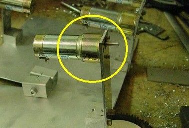

电机的型号是Y100L-06,有什么办法固定电机?最好是上端, 电机与上面轴的距离可调整。
 楼主| 发表于 2013-12-3 19:39:23 | 显示全部楼层
意思就是,如何放置竖着的电机??是需要法兰盘连接电机,使电机悬空放置么?如郭是这样(必须悬空放置),怎么放,怎么连接到上壁。
发表于 2014-7-8 16:37:49 | 显示全部楼层
偷了个图过来,就这样装应该可以吧,法兰式,2个螺栓
发表于 2014-7-8 18:06:29 | 显示全部楼层
呵呵 你说的可调间距大不大? 如果不大的话可以用长螺栓的  螺栓头部焊到你那图的上端    电机法兰处用两个螺母把住  可以调节两个螺母位置来调节电机高度  不知能明白我的意思不
