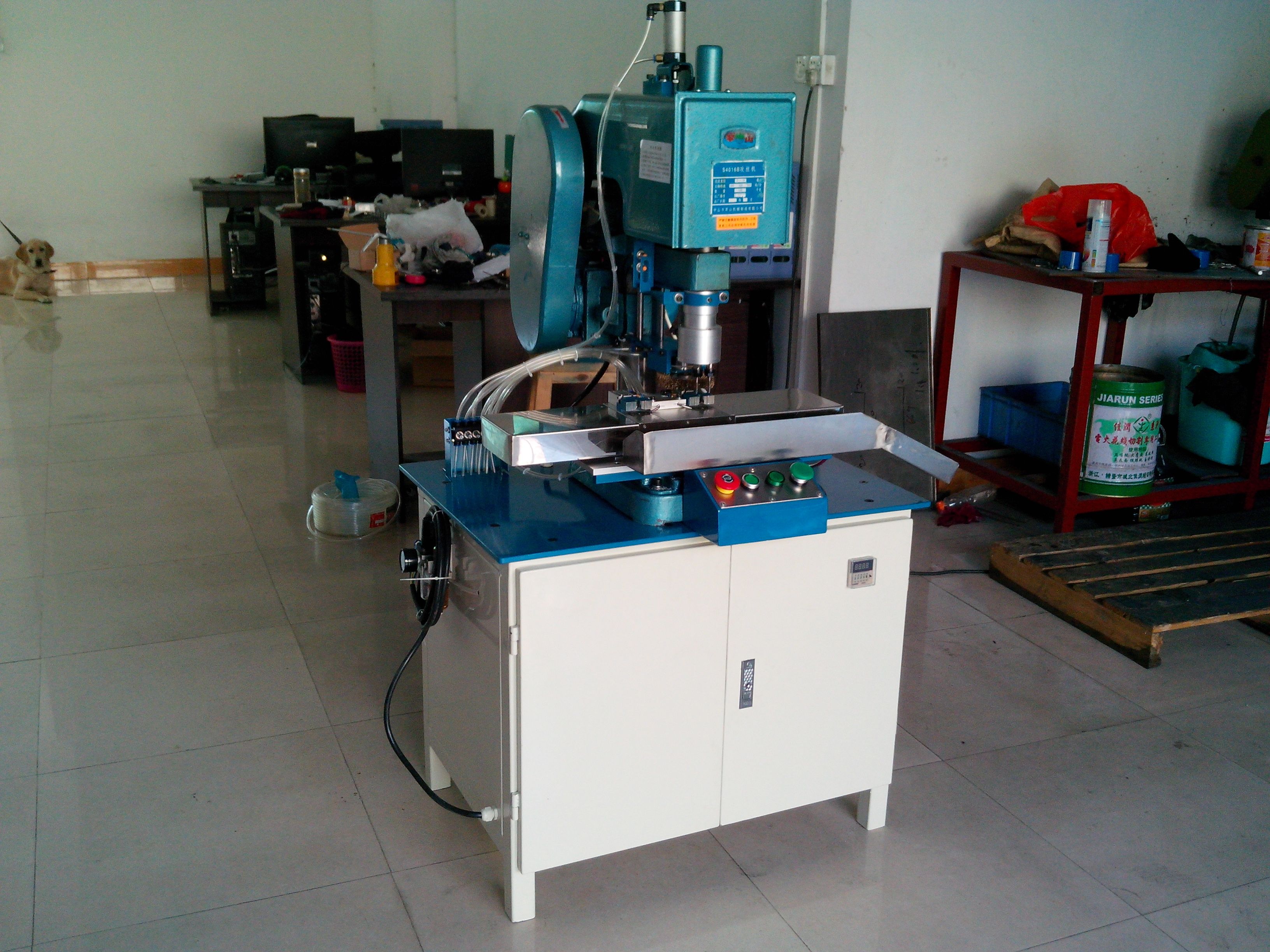

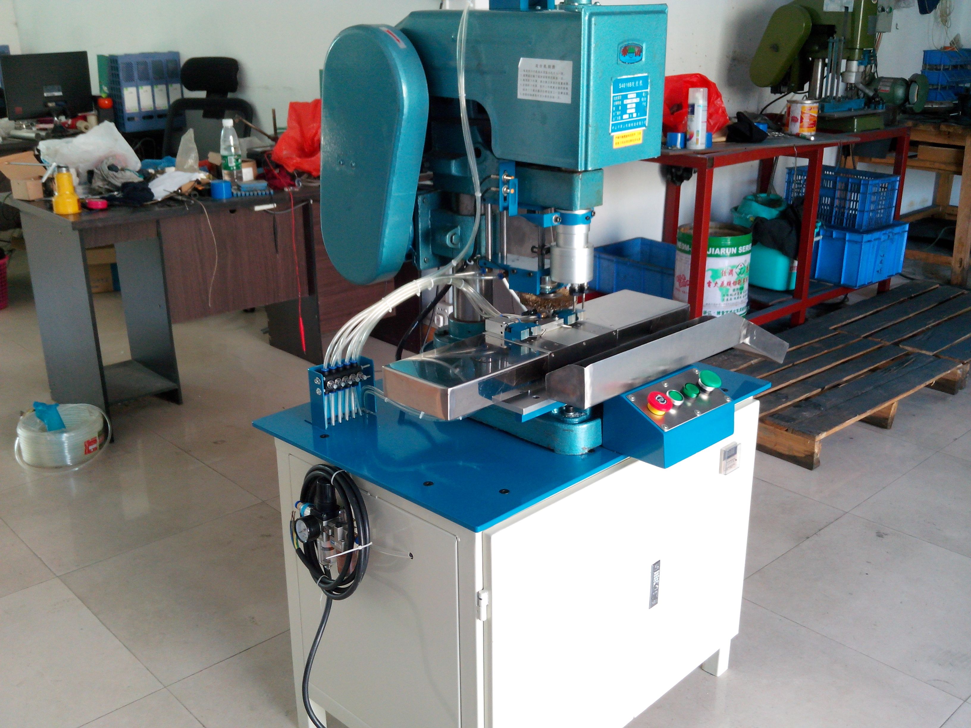

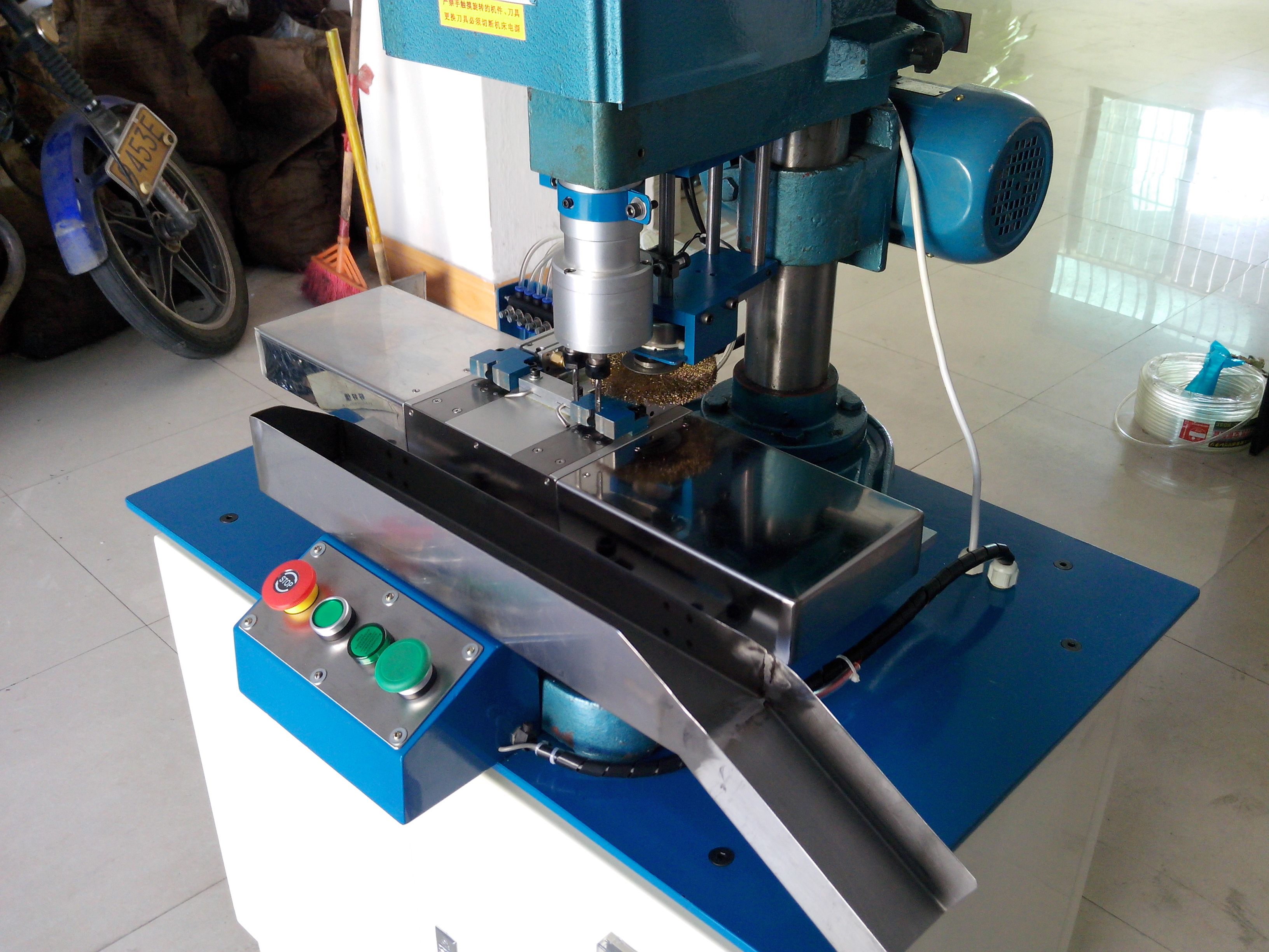

   双工位双头摆式半自动攻牙机,人工放产品,自动移位,自动进退丝锥,自动退料,自动除销(包括治具和丝锥上面),丝锥自动计数加油(可以每攻一次加油一次,也可以攻N次加一次,根据实际而定)。一件产品两只M5X15深的牙,产能35件每分钟。
   说了这么多,直接上图。

气缸配重?刚性攻丝?怎么定位夹紧的?人工上下料?
我看错了,不是气缸,是步进电机  发表于 2013-12-3 12:01

发表于 2013-12-3 13:38:03 | 显示全部楼层
每分35件,你的是什么材质的,除了铜和铝我想其他的做不了这个数,如果装夹时间不算,15mm深一只产品进出要37.5转,一分钟35只那就是35*37.5转等于1312转.一般丝锥是有难度的
大侠分析非常有道理,产品材质铝锌合金。35件/分钟是实测产能。  发表于 2013-12-9 23:40

自动除销什么意思?猜测应该是自动除屑吧,没看清是如何进行定位的,请求指点
 楼主| 发表于 2013-12-9 23:46:06 | 显示全部楼层
这样的产品攻牙定位并不难,首先,一件产品同时攻两个牙,不会发生扭转打转;其次,丝锥端部本身就有导向功能。我现在定位都有0.2mm的浮动。
原来如此~多谢指点  发表于 2013-12-10 22:51
 楼主| 发表于 2013-12-9 23:48:39 | 显示全部楼层
不好意思,打错字。是除“屑”。
