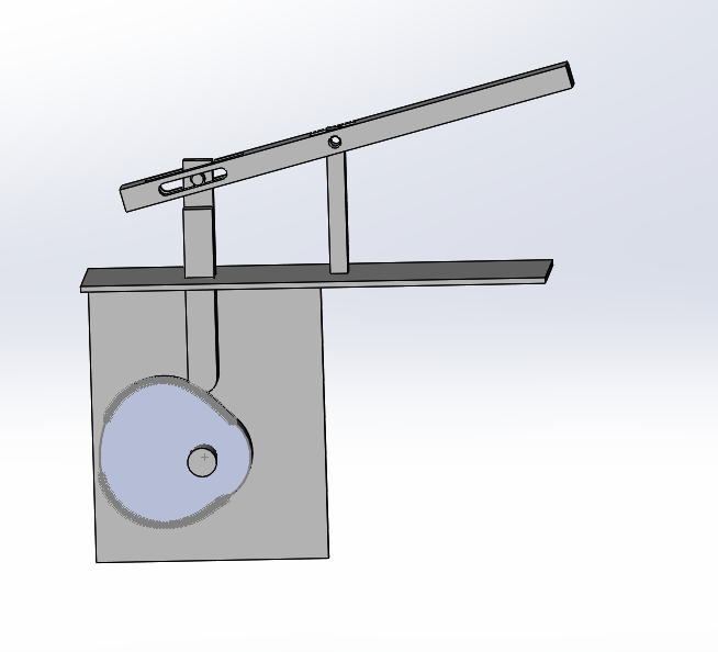

大行程凸轮机构设计请教

yf_fly 发表于 2013-12-10 20:15
在传动精度要求不高的情况下,一般是用凸轮加连杆的方式
什么样的连杆-凸轮机构。
发表于 2014-2-23 16:05:01 | 显示全部楼层
摆动凸轮可以做得比较小,但是要做应力校核
发表于 2014-10-10 15:16:08 | 显示全部楼层
阳光MAN 发表于 2013-12-10 11:30
此凸轮材料是聚甲醛的,滚子是偏心可以调节0.5mm的,开起来很稳定,没有声音,
合适就好,这种就挺好的,非要改成凸轮,工程上有特定需要吗?  请问聚甲醛加工时怎么避免变形?
发表于 2014-10-10 15:30:43 | 显示全部楼层
这么大的行程得用多大的凸轮呀
发表于 2014-10-11 13:17:55 | 显示全部楼层
凸轮加杠杆 应该可以的吧
具体怎么设计?能给个案例吗?  发表于 2014-10-11 13:20
发表于 2014-10-11 14:12:04 | 显示全部楼层
tanghu100 发表于 2014-10-11 13:17
凸轮加杠杆 应该可以的吧
随便画的 具体数据你要算的
+1  发表于 2016-2-26 14:17
发表于 2014-10-11 14:14:58 | 显示全部楼层
凸轮加杠杆 应该可以的吧
杠杆起到 对凸轮升程和退程 起到放大作用
发表于 2015-11-10 00:35:36 | 显示全部楼层
滚子摆动平面盘型凸轮+平行四连杆,这个也是可以放大行程的,加上连杆就比较稳了,图就不画了哦!
发表于 2016-2-26 14:16:01 | 显示全部楼层
凸轮滚子偏心,可调节0.5mm,没理解这是为何?请指教,谢谢
发表于 2016-3-6 15:28:05 | 显示全部楼层
这么大的行程,要加行程放大机构了,就平面凸轮了,带沟槽的能不用就不用了,加工难,装配凸轮轴承容易卡或者松,这个动作简单,就要考虑行程怎么放大
