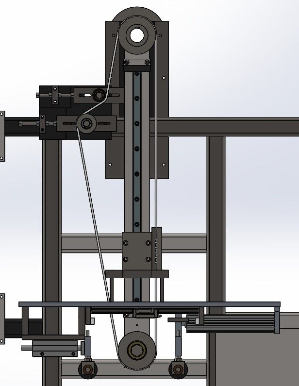

QQ截图20131203095918.jpg    问题时这样的,我现在的方案是这样的,机构动力是0.75Kw的安川伺服电机做驱动,用HTD-8M,同步论做传动,同步带宽是25mm,整个负载重量在35公斤,运动位移距离有950mm,间歇时运动,时间是上下运动时间是2s,停1s,共用了3s,每分钟20次,属于低速,现在我想改成凸轮机构,现在凸轮机构有三种,一种是平面直动凸轮,第二种是平面摆动沟槽凸轮,还有一种是圆柱直动和摆动凸轮,现在不知道选那种凸轮机构比较好。

用四杆机构中的双滑块正弦机构呢?像缝纫机的针杆那样上下,是曲柄滑块机构。行程应该能满足,上下匀速、中间停止这一条做不到。
发表于 2013-12-9 18:56:45 | 显示全部楼层
行程950mm, 比较大,
带一个连杆的连杆,升程也小不了。
我想凸轮,可能不适合。

我在德国的一台机器上看到一个共轭凸轮机构,他的行程就有700mm大,速度可以开到100min每分钟。
发表于 2013-12-10 09:56:04 | 显示全部楼层
如果用凸轮  1M/S 的速度 行程又大 是不是有振动?
这个感觉很精密 估计加工出来比你的伺服电机都贵吧。。。。

此凸轮材料是聚甲醛的,滚子是偏心可以调节0.5mm的,开起来很稳定,没有声音,

在传动精度要求不高的情况下,一般是用凸轮加连杆的方式
