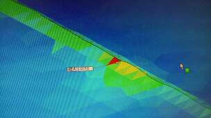

能不能打扰一下,请教老师一个关于边界条件添加的问题? 一个两端吊装的工字形轨道,小车沿轨道下翼板行走,
7 v; c/ e( ?' c# c我做静应力分析轨道应力和变形,用分割线画出吊挂件的接触面,限制上下位移,再用分割线画出垫片的接触面限制上下位移,最后将螺栓孔圆柱面固定9 ?1 |4 B% j0 J7 ~% s
这样添加约束准确吗?吊挂件的分割线出现了应力集中,且局部细化后没出现收敛的结果,是什么原因啊?

这个是人为引入的应力集中。这个直接简化成梁单元计算就够了。  发表于 2016-5-27 22:17
发表于 2016-5-27 22:28:34 | 显示全部楼层
周王平天下 发表于 2016-5-27 21:42
+ F- Q# J) E) q# M能不能打扰一下,请教老师一个关于边界条件添加的问题? 一个两端吊装的工字形轨道,小车沿轨道下翼板行走 ...
8 [  i" G% C' M1 x/ J% ^不需要考虑两端吊挂的螺栓空位处的应力吗?  总觉得吊挂的螺栓孔才是最应力最大的地方!如果要查看螺栓空位处的应力,有没有什么好的建议?多谢!& K, b4 D" o$ c; ]" N5 k% {. ]& n/ S% M
我对solidwork不熟悉。你仔细说一下,你想分析什么。  发表于 2016-5-28 17:41
发表于 2016-5-28 21:08:28 | 显示全部楼层
周王平天下 发表于 2016-5-27 22:28
9 Q" p; ^' {- d不需要考虑两端吊挂的螺栓空位处的应力吗?  总觉得吊挂的螺栓孔才是最应力最大的地方!如果要查看螺栓空 ...
* d, C3 d, S4 V$ f
我就是想知道这个截面的轨道,只在轨道两端吊装的情况下,中间过两个小车{一共300公斤},轨道最薄弱的地方的安全系数有多少,最大的变形时多少,好优化界面尺寸,减少用料。轨道是A6061材质。/ R# B+ A! L( c/ d; F7 r* [$ d
