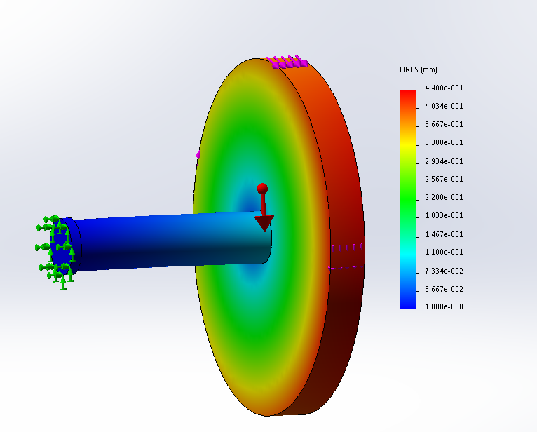

讨论,电机轴头刚性联接一转子,高速旋转会有什么情况发生

如果做过卧式的冲击发电机,就知道这样弄是不合理的,扭振得不到有效控制,这么大的一个惰转飞轮,绝对不能没有止推还单向支撑,这样是发散震荡,很快就会把一侧的轴承震坏。冲击发电机都是为何获得瞬间的大电流,先加速飞轮至额定转速后,让飞轮快速停下来,释放瞬间大电流,一般容量大到一定程度,卧式就作不下去,需要做为立式的,这样避开了单边扰动引起的挠度无法提升临界转速的问题。
这样的图纸不是什么正规相关行业大厂的作品,如果做过大型电机或冶金设备,哪怕只有3年设计经验也不会如此。其实对于冲击发电机或飞轮储能的厂家,都可以很好地处理这样的工况,并且都是成熟结构。

一般大的卧式飞轮,两种方式处理,一种是把它撤回电机转子一侧,即放在电机轴承的里侧,设计柔性转子;另外一种是放置电机外侧,单独在飞轮两侧设置轴承,为刚性转子。否则只把飞轮单独搁置轴外侧悬着,轴承易损坏。  发表于 2014-4-28 22:13

大神好,请问一下这个计算过程是怎样的,边界条件和激励加载如下图,轴我定为470MM,但是结果还是偏大,另外想问您那个计算软件是用的什么? 2017-11-13_101601.jpg 微信图片_20171113101417.png
